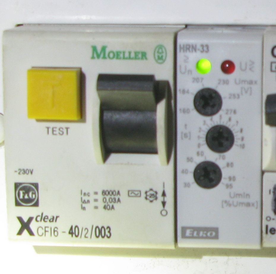

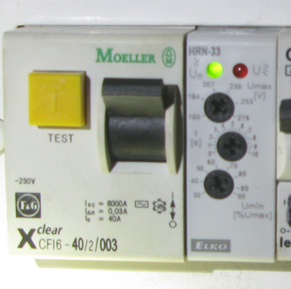

Сообщения: 6131
С нами с 12.03.2007
Re: Компактное реле задержки включения? [Re: RAL]
      8 сентября 2016 в 20:55 Гілками Прикріплені файли (0 завантажити)
Пожалуйста HRN-33 Весь щиток не буду показывать сам собирал до 60 с - это я психанул
Змінено Yuriy T4 (20:56 08/09/2016)

Re: Компактное реле задержки включения? [Re: Yuriy T4]
      9 сентября 2016 в 09:56 Гілками
Yuriy T4 08.09.2016 20:55 пишет:
Пожалуйста HRN-33
Спасибо, но вообще-то я не нашел в спецификации времени задержки после нормализации напряжения, а та что выставляется до 10с - это задержка перед срабатыванием реле при выходе напряжения за лимиты.
Сообщения: 6131
С нами с 12.03.2007
      9 сентября 2016 в 14:50 Гілками
RAL 09.09.2016 09:56 пишет:
Пожалуйста HRN-33
Да, это реле контроля напряжения. Я чегой-то решил, что разговор "плавно перетек" на него Именно задержки не ставил, сорри...
