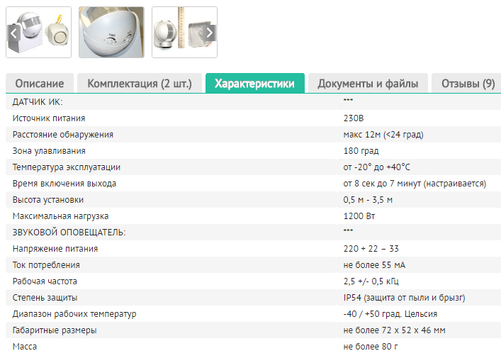

Стоит ли установить комплект из датчика движения, кричалки и прожектора на фасад дома?
Типа такого:

Собі дивлюсь на таке: страница
За такі гроші, якщо й розкурочать, не дуже жалко буде. А голосить добре, як кажуть ті хто юзав, хоча й на батарейках.

lopez 09.09.2016 13:52 пишет:
есть такая, пробовали, лежала года 3-4-ре, попробуем в этом году запустить капитально
"особенности" эксплуатации:
1. через 2 дома ее могут и не услышать через сон/внутри дома
2. главный - ни разу не смогли дождаться самоотключения после сработки
нервов не хватало - отключали пультом
3. 6 вольт (4*1,5 бат АА) есть разъем под внешний БП, имхо - при выкл АС не сработает
4. быстро садит батарейки (может щелочных на пару недель и хватит но не уверен) а через п.2 сомнения
5. зная, где висит ее можно обмануть, особенно днем
Зная об этих минусах можно "поганять продавца", может уже изменили ТТХ
Мы придумали к прожектору с датчиком движения колокол повесить, но не сделали, ревун еще тот, военный наверное км2-3 услышат, подумают что началось...
зато самоотключается
