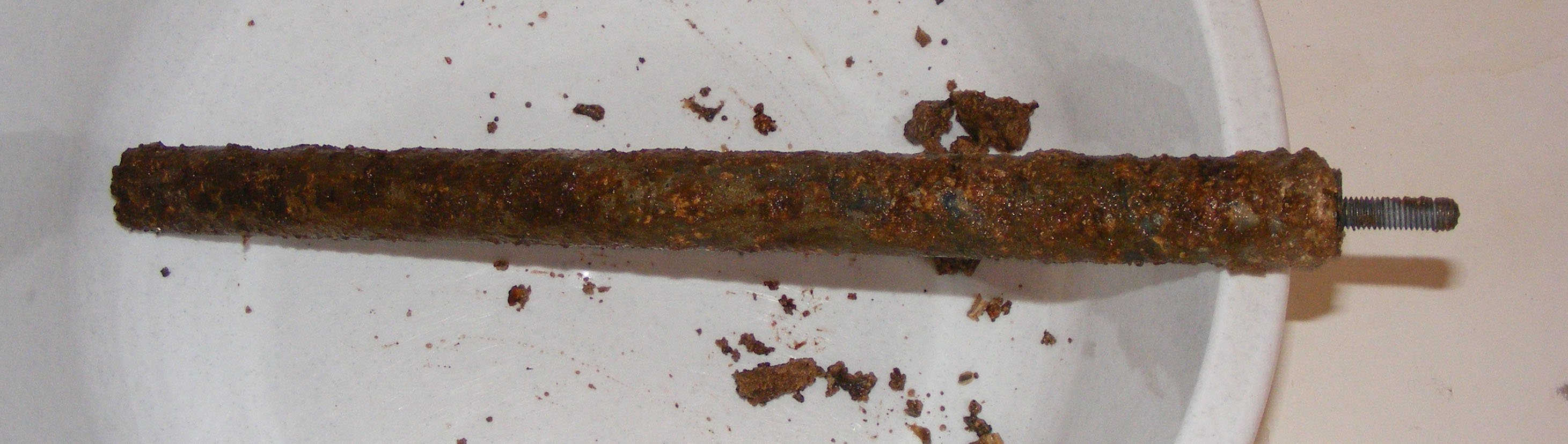

Доверился я интернету и, почитав что в бойлерах Горенье магниевый анод установлен сверху, откручивать весьма тяжело и нужен анод на шпильке М6, запасся необходимым инструментом, настроился что нужно будет снимать бойлер и прикупил один родной анод и один обычный на длинной шпильке (если не получится открутить родной, то чтобы просто пимотать этот на длинной шпильке к температурному датчику).
В итоге, оказывается в моей Горенье анод крепится по-человечески - снизу, и М8. Обрадовался что снизу, огорчился что тот что я купил не подойдет, вернее надо чего то придумывать чтобы его на М8 перевести. Но состоянии старого анода окозалось вполне хорошим, я бы сказал процентов 10-20 его износ (бойлеру лет 8, но только один год используем его постоянно, до этого включался на три-четрые недели в году.
Вид анода на фото. Кто в этих анодах разбирается, надо ли его менять?
Естественно, перед установкой назад я его почистил, промыл. Есть там всякие кратеры, но только рабочая поверхность больше.

Почистить и поставить обратно.
При плохом состоянии анода от него почти ничего не остается, а тут практически целый.

Разумеется, я его почистил до поверхности анода. Причем на нем накипь я прочая грязь не особо сильно и держалась, буквально минут 10 металлической щеткой поводил. Кратеров конечно куча, но больше будет рабочая поверхность.
По внутренней поверхности бака очагов коррозии визуально не заметил. Но видно плохо, отверстие куда ТЭН вставляется небольшой, даже ладонь просунть нельзя.

Если б были очаги коррозии - анода уже б не было.
Да и бойлера скорее всего тоже.

Пару месяцев тоже разбирал Горенью. Бойлер не работал. Мастер сказал плата ;(. Оценил ремонт до 1000 грн. В результате разобрал сам, прозвонил тен - оказались рабочий, датчик - рабочий, а плата немного поплавилась (перегрелась). Пропаял и вот работает дальше. Тоже чистил и тоже хотел менять анод (состояние не лучше). Пришел на базар - а мне мужчина у вас почти новый анод (а ему 7 лет). Поставил назад.

Снимаете нижнюю крышку бойлера. Если там видно сбоку фланца часть болта с резьбой М8- значит это анод снизу установлен. Аноды в Горенье долго служат, по сравнению с другими марками. Но проверять все равно иногда их нужно (рекомендуется раз в два года).
