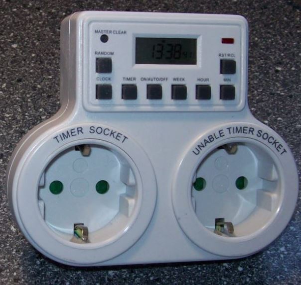

У меня такой, отзывается на e-te-7x24x1, работает зимой с обогревателем, летом валяется отключенным, часики идут, настройка не сбивается.
Отдельные настройки на каждый день недели, когда вкл, когда выкл, помойму и несколько раз на день.
Летнее/зимнее время не понимай.
У меня такой, отзывается на e-te-7x24x1, работает зимой с обогревателем, летом валяется отключенным, часики идут, настройка не сбивается.Отдельные настройки на каждый день недели, когда вкл, когда выкл, помойму и несколько раз на день
