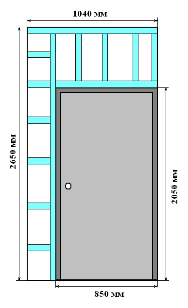

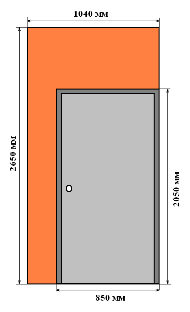

Нужно в коридор установить двери с коробкой. Стены - бетон. Хочу заполнить пространство вокруг дверей профилем с гипсокартоном. Каким образом этот профиль правильно установить, чем закрепить, какие инструменты необходимы. Хотелось бы все максимально бюджетно.

Думаю как-то так

папа Женя 13.09.2016 14:12 пишет:
Думаю как-то так
Слева вдоль стены вертикально ещё UW профиль

Если нормально. Какой профиль надо брать, их там 3 вида вроде есть. Как и чем его крепить между собой и к стене? Как коробку крепить к профилю?

Жень, какая ширина коробки будет??
SSB посоветовал правильно лучше брать UW
но как для себя брал бы профиль который не стандартный а по шире идет,
он по моему 10см по ширине
крепить профиля друг к другу можно на так называемые блохи или маленькими саморезами (типа такого)
http://stroytrading.com.ua/admin/pictures/1546b.jpg
к полу и в стену можно крепить на забивные дюбеля
http://molotok.org.ua/upload/iblock/d6b/d6bb553db921048335c2cce4178fda83.jpeg
ну и профиль к стене тоже не забудь поставить, чтоб потом к нему крепить остальную конструкцию

Ок. А чем прикрепить коробку к профилю?

папа Женя 13.09.2016 15:48 пишет:
Шурупами. Предварительно засунув деревянный брус внутрь профиля, который обрамляет проём
саморезами минимум по 3шт с каждой стороны и пеной по периметру

Мне тут насоветовали, что монтаж двери надо делать без пены, к стене на дюбеля, к профилю на саморезы. Иначе, пена выдавит профиль
Что делать?

папа Женя 14.09.2016 17:17 пишет:
Что делать?
нифига она не выдавит
тем более что она будет использоваться для более жесткого крепения дверной коробки а по 3 самореза с каждой стороны будут держать саму коробку от распирания
выдавить могла бы, если вы на саморезы вообще коробку не ставили бы, а только на пену
но и этот вопрос решается временными распорками на несколько часов
