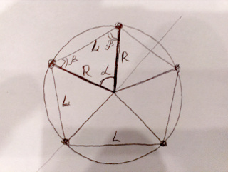

      15 сентября 2016 в 13:21 Гілками Прикріплені файли (0 завантажити)
muzicboy 15.09.2016 10:03 пишет:
fireman-101 15.09.2016 00:59 пишет:
Я ошибся, у меня гайки. Как рулеткой измерить без погрешности? От каких точек отталкиваться? В отверстии центр отверстия на глаз брать на весу?
Без погрешности никак.
Школьный курс геометрии рулид!Равнобедренный треугольник.
Школьный курс геометрии рулид.Равнобедренный треугольник
Змінено Maks_on_Escort (13:24 15/09/2016)
А это тут причем? Тут все вроде в школе учились. Вы лучше расскажите как на глаз определить центр отверстий в диске под ступицу и под гайку и не ошибиться рулеткой на 1 мм.
