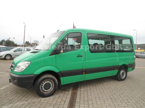

      15 сентября 2016 в 12:48 Гілками Прикріплені файли (0 завантажити)
AM 14.09.2016 18:12 пишет:
А Спрінтери є хіба оригінальні пасажири, які попадають в категорію B по кількості місць?
Щось таке. Якби ще і салонний кондиціонер та до 10 євро там і від 2010 року...
http://www.mobile.de/ru/%D0%90%D0%B2%D1%...MAtic-8/vhc:car,srt:price,sro:asc,ms1:17200_116_,frn:2010,ful:diesel,cli:manual_climatisation,stn:7/pg:vipcar/217395955.html
