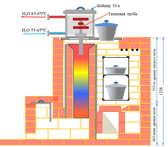

      18 декабря 2016 в 19:41 Гілками Прикріплені файли (0 завантажити)
Есть новые технические решения универсальной ракетной печи с кухонной плитой; духовкой; теплым полом:
- затраты на строительство печи минимальные;
- площадь для размещения печи минимальная, отопительный щиток под полом, например, для печи 15 - 17 кВт с духовкой габариты: 1600x620x750 мм (длина-ширина-высота), без духовки - 1350 x620x750 мм;;
- расход топлива в 2-4 меньше, чем для традиционной печи. Обеспечивается это за счет дожига горючих газов и сажи. На выходе из ракетной печи, из-за высоких температур горения (900-1100 град.С), - практически только углекислый газ и вода. Сажа сгорает при температурах от 900 град.С и выше;
- температурное поле воздуха от теплого пола более комфортное для человека, равномерное: снизу от пола-вверх к потолку помещения чем от отопительных щитков, греющих в существенной степени потолок;
- тепло эффективно сжигается, аккумулируется в корпусе печи, в теплом полу от газохода;
- выбросы в окружающую среду оксида углерода в 10 и более раз меньше чем у традиционных кирпичных печей;
- воздух в помещении нагревается от чугунной плиты; духовки. Без съема тепла на кухонной плите ее температура достигает 350 град. С;
- не сжигается кислород из воздуха в помещении, не уносится тепло при подаче воздуха с улицы для сжигания дров. Первичный и вторичный воздух для ракетной печи используется с улицы, лучше из подвала или (и) от солнечного коллектора. https://sites.google.com/site/menedzment...tove-new-design
Есть новые технические решения универсальной ракетной печи с кухонной плитой; духовкой; теплым полом:- затраты на строительство печи минимальные;- площадь для размещения печи минимальная, отопительный щиток под полом, например, для печи 15 - 17 кВт с духовкой габариты: 1600x620x750 мм (длина-ширина-высота), без духовки - 1350 x620x750 мм;;- расход топлива в 2-4 меньше, чем для традиционной печи. Обеспечивается это за счет дожига горючих газов и сажи
