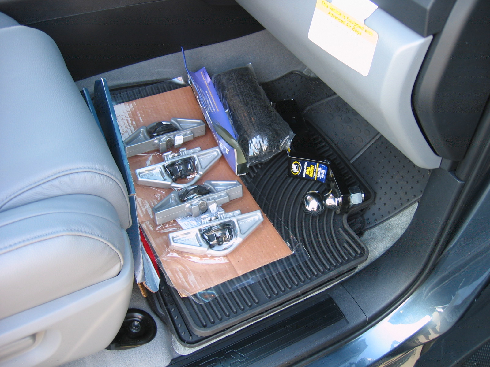

Тебе нужно колено с шаром подбирать, а не дышло. Все прицепы и лафеты разные... Я свое на Перова брал, т.к. на родном фаркопе прицеп раком стоял....
Кстати по-моему осталось в гараже от Тундры. Если что стучи в личку.
Главное, чтобы по размеру подошел (внутреннему).. а там договоримся
Змінено MeganeII (15:40 26/09/2016)

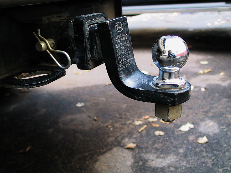

      26 сентября 2016 в 15:39 Гілками Прикріплені файли (0 завантажити)
А вот мое..
А вот мое.

Вставку для фаркопа под квадрат можно регулировать обычно, у меня такая:
Гайку, крепящую шар, откручиваешь, вставку вынимаешь. палец шара вставляешь с другой стороны, гайку закручиваешь, вставку переворачиваешь, получаешь разницу минимум около 10 см. Вожу за собой обычный прицеп типа кремень и уазовский (с прицепным под шар), только меняю положение вставки, перекручиваю палец.

Там все просто, элегантное решение с перекручиванием пальца помогает тянуть за высоким патриотом низенький прицепчик, который возит ваз 2109, а после с перестановкой в верхнее положение - цепляю высокий уазовский, оба прицепа стоят ровно за машиной, задница у прицепа не просаживается (раньше было так, что дышло задрано высоко за машиной, а задница сидит на асфальте, на ямах порой прицеп искры высекал при загрузке).
