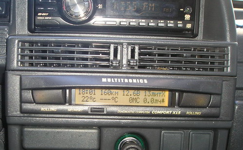

Вот. кому что инетерсно/непонятно - спрашвайте. на выходных сфоткаю и выложу фотки.

      17 июня 2006 в 22:03 Гілками Прикріплені файли (79 завантажити)
вот фото
вот фото
