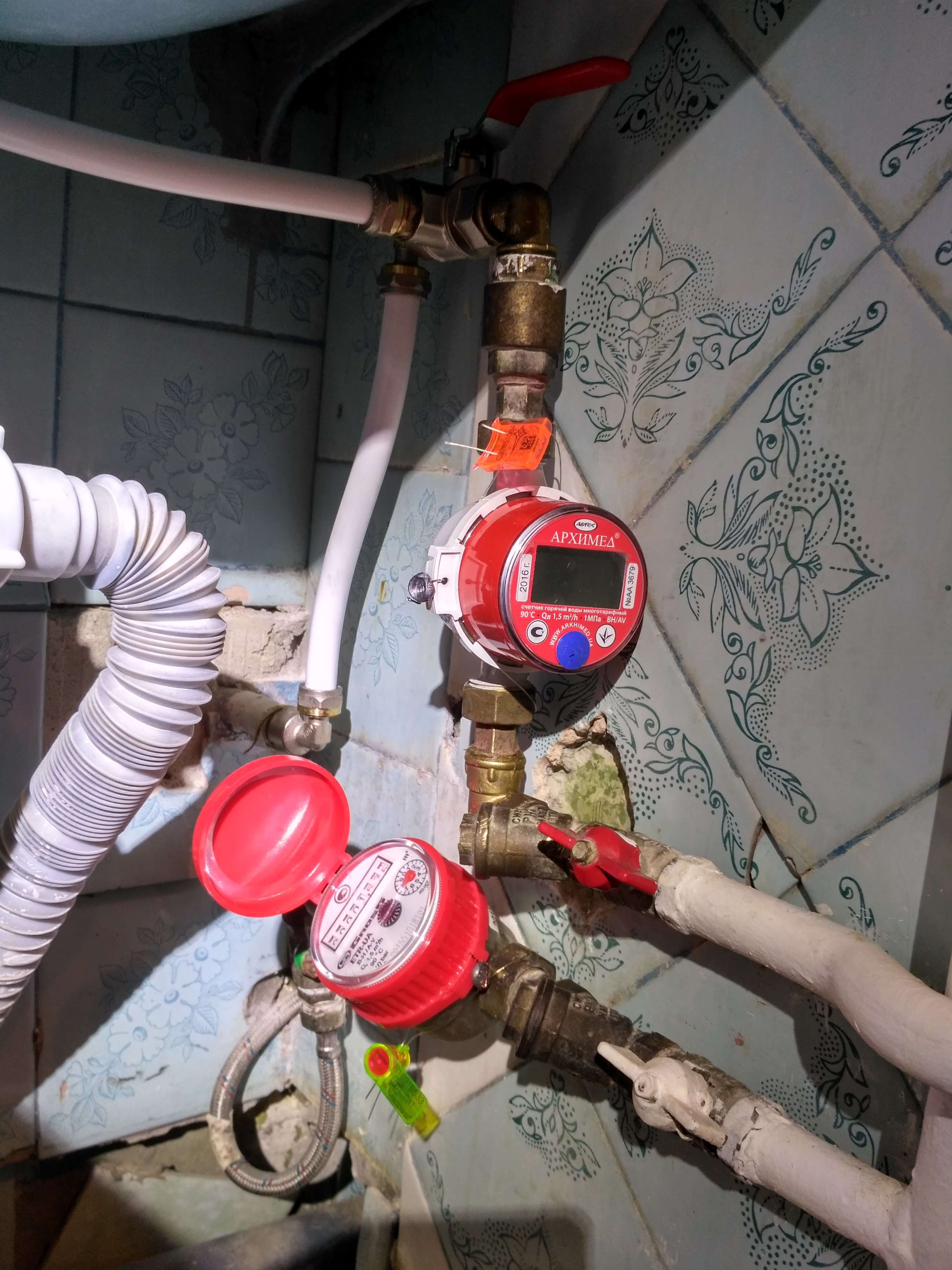

Пришел сегодня вечером домой - смотрю, лежит на столе акт: приходила комиссия по моему заявлению, которое я написал заодно при заключении договора, и замерила температуру горячей воды (подачу воду переключил напрямую, не через бойлер) - 34,7 градусов. Это за какой период Киевэнерго должно сделать перерасчет на основании этого акта?

На гайках ушки есть, конечно, но открутить счетчик можно вместе с гайками из уголка.
Интересно как? Счетчик проходит по оси возле стены? Если пытаться его отвести от стены то резьба будет идти на закручивание.
З.Ы. Конечно если сильно постараться то много чего можно..., даже если счетчик стоит в идеале по всем требованиям.
Змінено Гари (22:32 16/11/2016)

Гари 16.11.2016 22:24 пишет:
Я же сам собирал эту конструкцию - поэтому знаю, как.
Сначала разбираю все, что выше счетчика. Потом поворачиваю уголок и отвожу счетчик от стены. А потом выкручиваю счетчик с гайками из уголка.
Это теоретически. А практически - воровать не люблю да и платить Киевэнерго мне сейчас совсем мало нужно будет - 90% воды по тарифу холодной.

dotzent 16.11.2016 22:57 пишет:
Та дело то конечно не в воровстве, чисто спортивный интерес с технической точки зрения!
"Потом поворачиваю уголок и отвожу счетчик" - еще раз, поворачивая уголок резьба будет идти на закручивание. Или специально там сильно не зажимали?

Гари 16.11.2016 23:07 пишет:
Не помню точно, что там как крутилось - но думаю, еще на четверть оборота при необходимости можно будет закрутить уголок.

dotzent 16.11.2016 23:29 пишет:
По своему опыту сантехнику всегда собираю так, что потом чего-то докрутить будет проблематично, ну то такое...
И вот докрутишь, потом надо приоткрутить, начнет прокапывать... Можно конечно потом это все с пастой перепаковать, но то уже другая история, можно и трубу от стены отогнуть и плитку выбить и т.д.
Инженеры (пломбировщики) обращают внимание на легкий доступ, условно, что пока контролер звонит в дверь ты можешь быстренько устранить вмешательство в прибор учета.
Мне проще, взял горелку- нагрел, и всё снял вместе с счетчиками.

Toha 22.11.2016 20:59 пишет:
Т.е. НЕ ОПЛОМБИРОВАННАЯ крышка фильтра грубой очистки это вообще нипалевно?
т.е. палево будет когда у вас это фильтрик забьется окалиной и другой ржавчиной в хлам от состояния труб
тогда поймете, что его пломбировать низя и должен быть доступ, чтоб была возможность прочистки подачи воды
а так с пломбировкой этой крышечки вы получите кучу секаса с водяниками,
придется писать заявление на распломбировку, потом ждать когда придут распломбируют, а потом прочистите в течении 20 секунд и пойдете писать опять заявление на пломбировку заново и ждать этих дядек чтоб все опломбировали.

а этот Т-образный кран он как воду перекрывает?
-Или перекрыт или подача на 2 отвода, или можно отдельно на 1й либо 2й отвод открывать?

187 27.11.2016 19:01 пишет:
Погугли - они есть Т и L - типа. Подумай - поймешь принцип работы.
У меня стоит Т типа, в одном положении он пускает воду на оба направления (у хода в бойлера у меня есть еще обычный кран, которым отрезаю бойлер), а в другом - прямо в систему не пускает воду, а на бойлер (влево) - открыт.
Пломбировку фильтра - нигде не видел, да и не слышал о таком.
