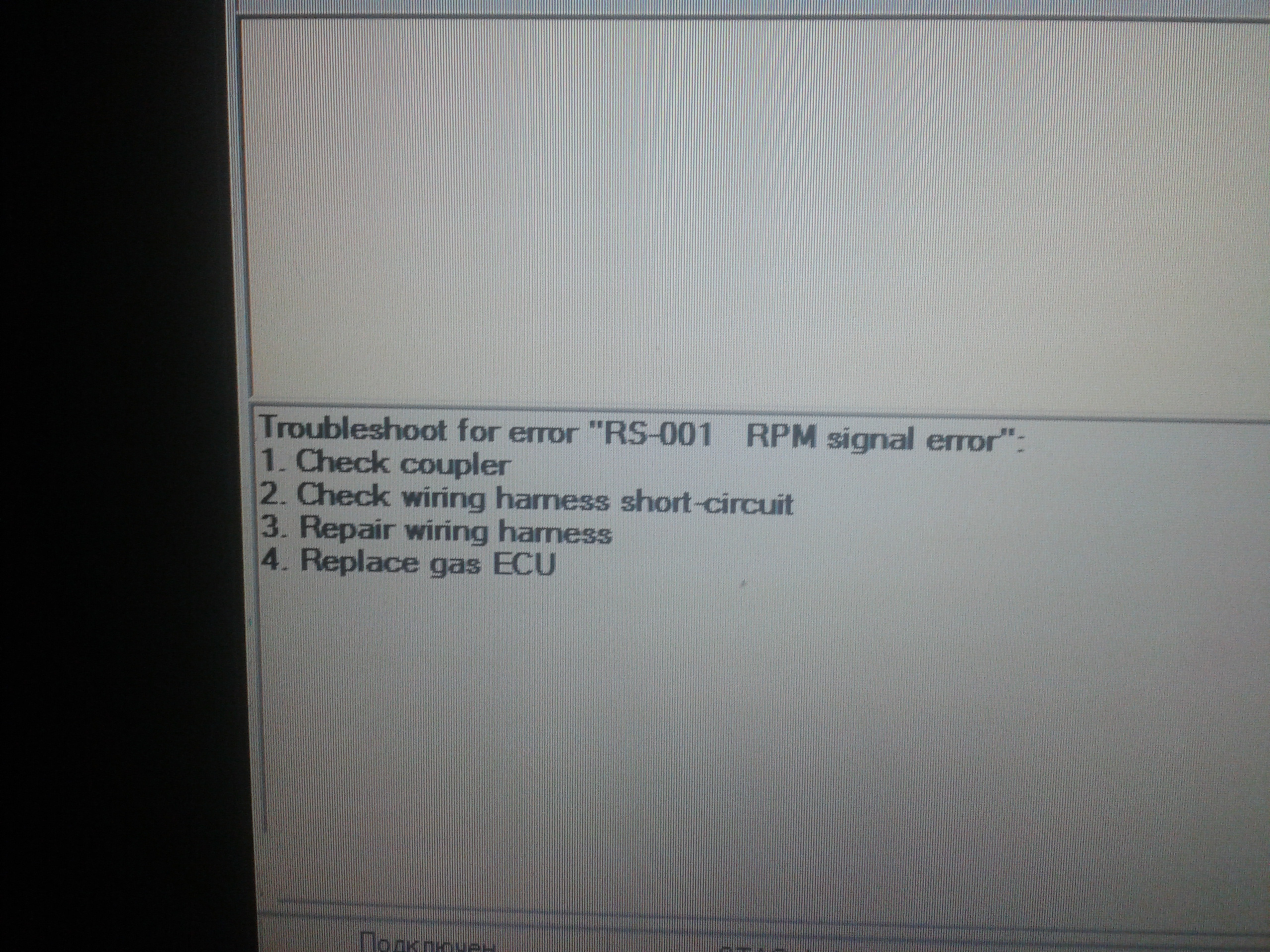

сапсибо, в настройках программы от стаг?? у меня есть фотки экрана ноута с ошибкой.да не пойму ,как вставить,чтоб народ поглядел...
подмастерье *
Харьков
Сообщения: 78
С нами с 13.07.2009
Re: Выбивает ошибку rpm signal error и переходит на бензин [Re: MAX1980]
      12 октября 2016 в 14:20 Гілками Прикріплені файли (0 завантажити)
вот фото
вот фото

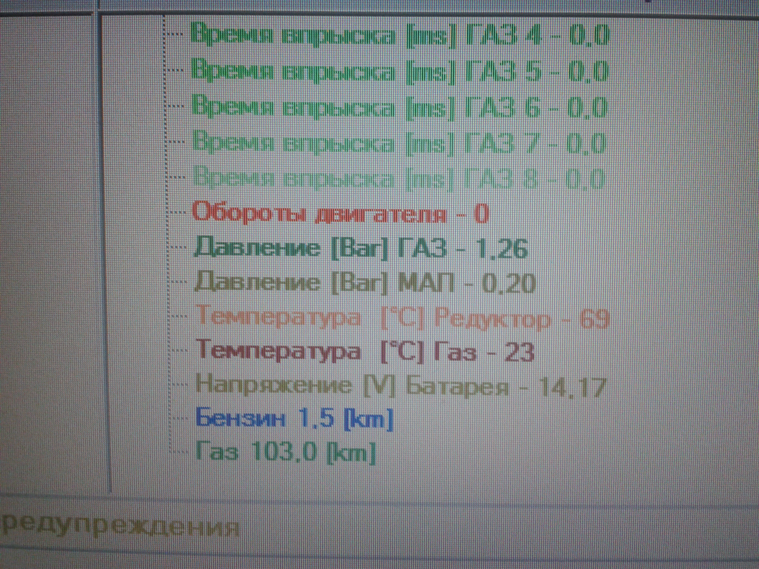

еще
еще

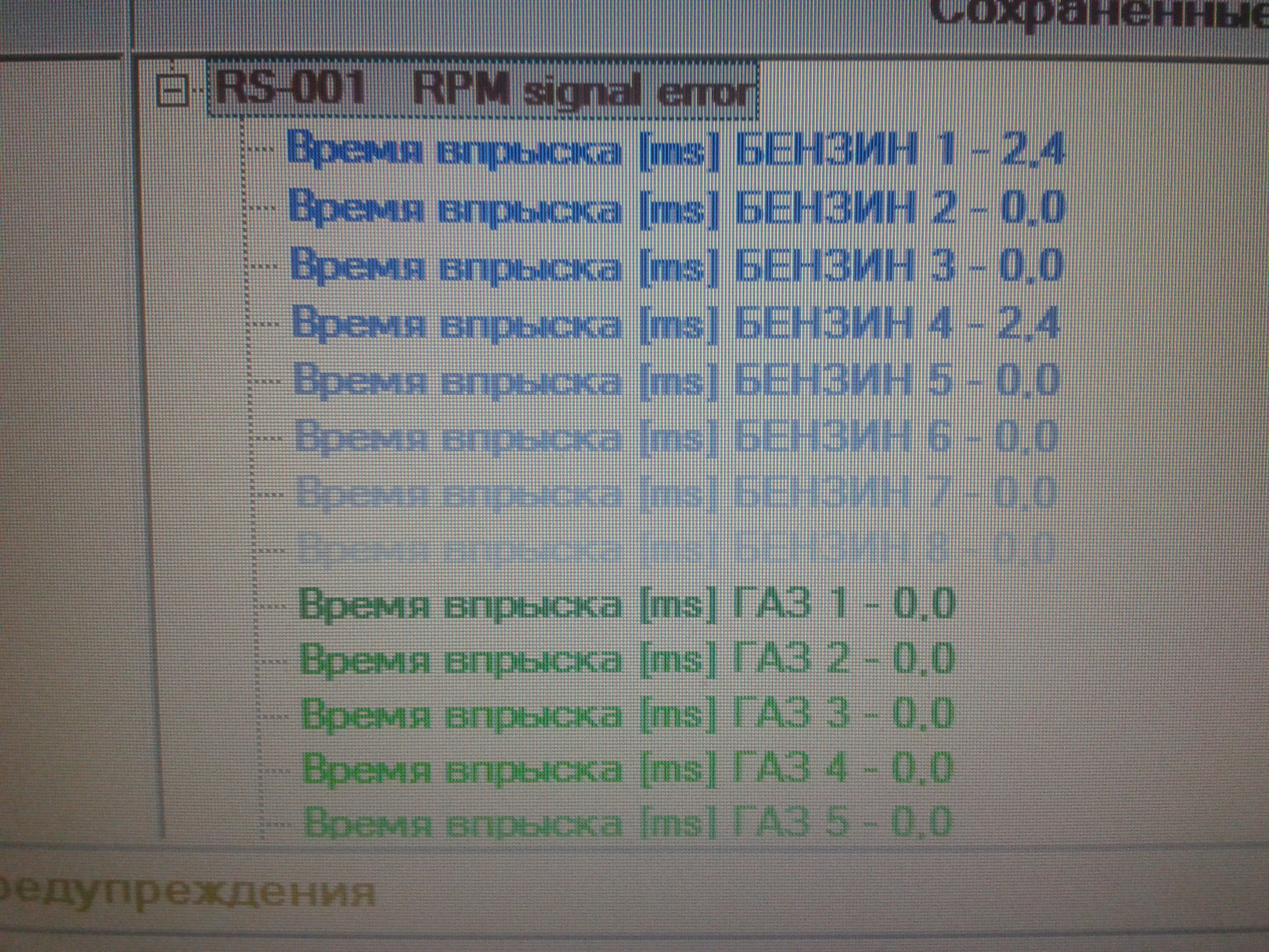

      12 октября 2016 в 14:21 Гілками Прикріплені файли (0 завантажити)
и еще
и еще

хм ... тут непонятно почему только 2 форсунки видно время ... похоже контактная болезнь на подключении гбо к бензиновым форсункам ...
или еще что-то
