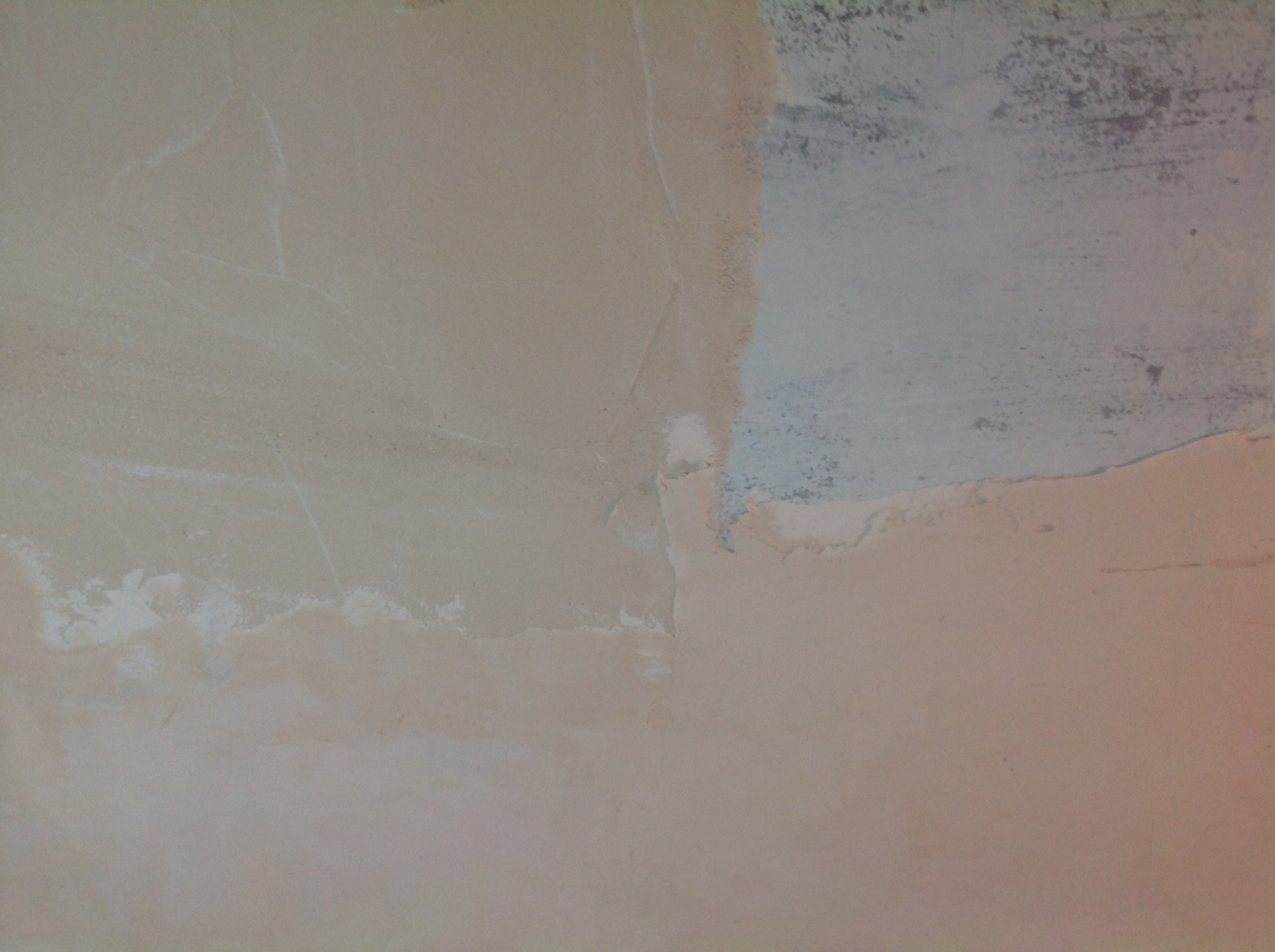

Старт тоже был розовый, открыл финиш и он такой же, полтора метра потолка прощел и задумался, может ну его...
приям какая то пдстава, раньше они были белыми.
Старт тоже был розовый, открыл финиш и он такой же, полтора метра потолка прощел и задумался, может ну его.приям какая то пдстава, раньше они были белыми

Краска исправит цвет !

Это, конечно так, Но хватит ли двух слоев, что б исправить его на белый, или же будет проступать?
Я как то много лет назад белил бетонный серый потолок - это было довольно многослойно. Краска бучше по укрывистости, но сомнения гложут.
пс: на фото в верхней левой четверти - слой старта, внизу финиш

пройтись грунтом перед покраской и будет всё ок. Двух слоёв должно хватить.

GrinBell 13.10.2016 19:36 пишет:
Всё зависит от краски.
Есть что с первого раза закрашивают, а могут и с четвертого проступать.

на фото щас вижу детскую качельку, я такое не вставлял

У кнауфа финишная шпаклевка никогда белой и не была.И вообще в работе это самая отстойная шпаклевка.Хотя нет,есть еще хуже-это украинское шпакло(Elitegips и т.п.),рассчитано на неопытных покупателей,которые путают это шпакло с турецкими шпаклевками.Работать с ним нормально невозможно,на ходу начинает сворачиваться и делать задиры.

да понятно, что самая дешевая фигня и профи с ней стараются не работать, есть, так сказать , знакомые кроме тебя , но меня устраивала..

поговорил еще со "своим" маляром и прикупил сатенгипса - беленький, красота
