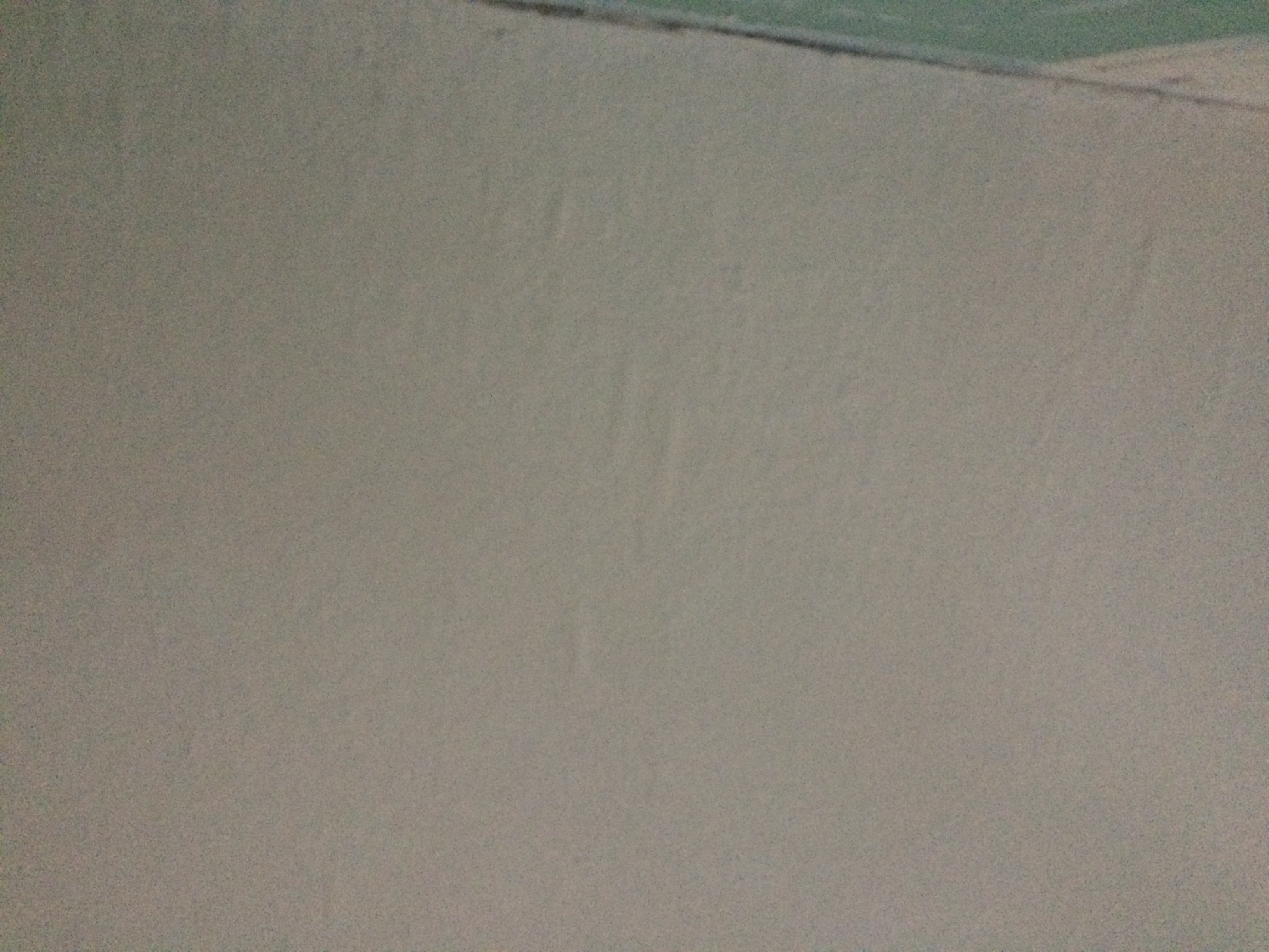

Камрады, кто в теме, подскажите из-за чего это и как бороться.
Идут шпаклевочные работы в доме с деревянными перекрытиями. На потолок для надежности поклеили стеклохолст. Потолок планируется под покраску.
Сейчас в одном из помещений обнаружилось вздутие этого самого стеклохолста.
Шпаклевщики доказывают, что все исправят, но для себя пока не вижу как это можно сделать.

так какие вопросы? исправят- примете! не исправят- не примете работу! технически исправить можно конечно, но вот сам факт вероятно свидетельствует о том что клеили холст не качественно, может клей плохой (не Oscar надеюсь?) может руки... в любом случае внимательно осмотреть и ощупать другие оклееные поверхности! хуже если это вылезет после покраски! Удачи!

Клей, надо подверить какой, давно покупал, вроде не Оскар. Грешу на качество работы, т.к. повздувалось только в двух помещениях.
Предлагают разрезать в местах вздутия и переклеить. Стремно за последствия. Стеклохолст проклеивался чтобы трещин не было, а теперь не пойми что от такой поклейки ждать

А какие вопросы к Оскару?Понятно,что приятнее работать готовым Бостиком,но и с Оскаром никаких проблем не было.Если маляра криворукие,то клей тут не при делах.

Не скажи,Oscarом сделали одну квартиру,все тоже само как на фото ,ну чуть меньше,ну думаю маляра ,на другой обьект тоже взял Oscar и там уже другая бригада...и те же грабли ....теперь только на бостик 76 и проблем просто нет !!

Камрад, а как исправляли то ?

Маленький разрез,шприцом клей закачали и усе
мои строители предлагают то же самое
ну не на ходу выдумали, и то хорошо

Поддержу, то от криворукости, 100%.
Знаю как минимум 2-х людей, кто кроме меня, на Оскар клеили. Абсолютно никаких проблем. При этом сами мастера брали его.

я если что про готовый Оскар, что в ведёрках- жидкий, наносится и липнет плохо, особенно если оклеивать потолок! возможно бывает сухой в пачках и его можно погуще замешать.
Если же Бустиком готовым дорого, то мне в работе вполне понравился сухой в пачках Pufas для стеклообоев.
Насчёт удаления дефектов (вздувшихся мест)- сделать можно, хоть и разрезов конечно больше станет, но вероятность того что впоследствии трещина штукатурки совпадёт с линией разреза крайне мала. Тут я беспокоился бы на вашем месте о том, все ли места вздувшиеся обнаружены для ремонта? Могли что-то пропустить запросто! Посоветовал бы понаблюдать за процессом грунтования этих поверхностей- могут обнаружится пропущеные места, которые по сухому не видно.

Стеклохолст однозначно полезнейший материал! И в некоторых случаях просто таки панацея! Но как и любую технологию, его нужно применять по необходимости! Причём тут строители разводящие на "лишние слои" ради заработка, к вопросу ТС?

потолок гипсокартон, перекрытие деревянное

Тут все дело в правильном монтаже гипсокартона.Если что-то сделано не так,то трещина будет в любом случае-хоть проклеен холст полностью,хоть только на стыках.
П.С.По технологии,вообще должна только бумажная лента на стыки клеиться,но,согласен с предыдущим оратором,нашим мастерам"аби лишню копiйку заробити".

А вообще желательно,при деревяном перекрытии бросать натяжной .и тогда трещин не будет

Таки да.Этот вариант вообще безпроигрышный.
