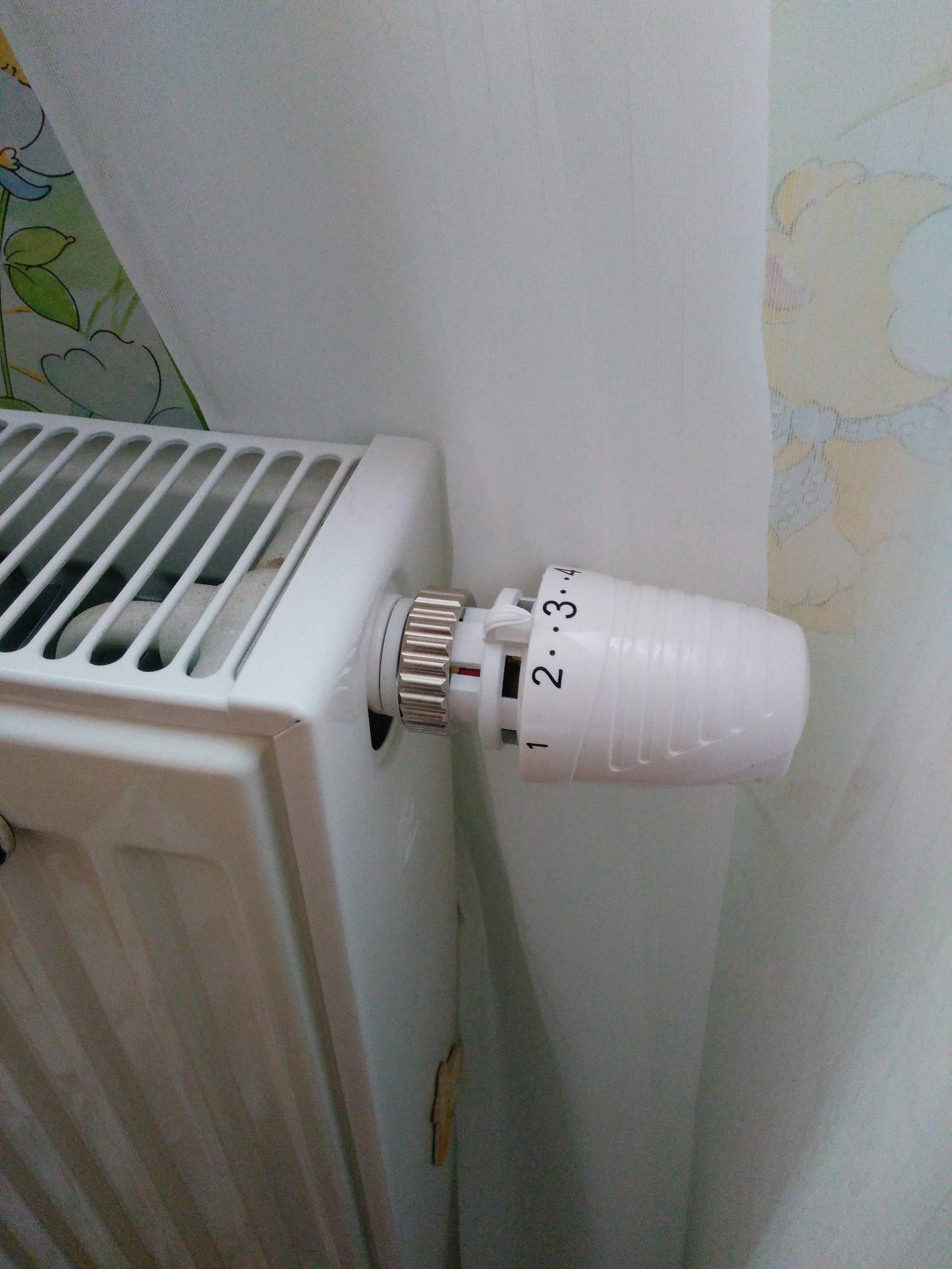

Спрошу в этой теме, поскольку вроде тут есть спецы.
И так пробемка: разная температура батарей в комнатах от нормальной до практически холодных батарей. Как отрегулировать?
На входе имеем
На выходе имеем (крышка откручена), вроде оно тоже как то должно регулироваться, но как?
Ну и термоголовка, которая стояла на входе
Как отрегулировать?
регулятор регулирует температуру в комнате, а не определенную температуру батареи.
Для проверки работы регулятора надо померять температуру воздуха в области регулятора. Они (температуры) должны быть +- одинаковые во всех комнатах (все регуляторы в одном положении).
По нормальному, батарея должна быть горячей (100% мощности) только в лютый мороз.

термоголовки все сняты. разводка горизонтальная. температура батарей разная. подозреваю что проблема в разном гидравлическом сопротивлении и кажется оно выравнивается за счет как раз кранов на выходе из батарей. там под шестигранник есть гайка. но как это правильно сделать не знаю. нужен спец

Poshtarik 11.11.2016 12:19 пишет:
Если поставить термоголовки взад - они сами все отрегулируют.
крути шестигранником, по часовой стрелке затягиваешь - закрываешь/уменьшаешь сечение, откручиваешь - увеличиваешь

Mr.Di 11.11.2016 15:44 пишет:
они везде откручены. их надо закручивать но насколько непонятно. и закручивать наверное надо на тех батареях, что теплее

1. Те, которые под шестигранник, открутить на максимум, вернуть на место крышечку и забыть о нем до следующего демонтажа радиатора.
2. Термоголовку вернуть на место и выставить на ней 22-23 градуса (или эквивалентные им "3", например у Данфосс). Радиатор и головку не закрывать шторой, следить, чтобы на головку не дуло из окна. Тогда температура в ПОМЕЩЕНИИ будет такой, как выставлено на головке. В солнечный день даже в мороз головка может полностью выключить батарею, т.к. температура в помещении поддерживается за счет инсоляции.
ЗЫ. Головки таки мастхев и ОЧЕНЬ сильно экономят бюджет на отопление.
