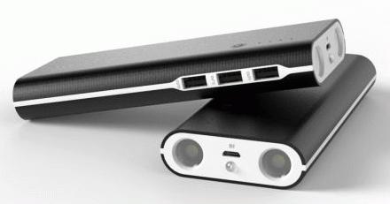

      10 февраля 2017 в 19:09 Гілками Прикріплені файли (0 завантажити)
отдать по 4 грн за Ач
Уже по 4? Отстал я от жизни, было по 2. Ну, тогда так: сдаешь 60 по 4, добавляешь 160 и.. Voltex VPB-52 (Li-Ion)13000 mAH (не реклама!). Ну, или что-то подобное.
Уже по 4. Отстал я от жизни, было по 2
spd
36 лет за рулем, Киев
Сообщения: 38860
С нами с 01.10.2005
Re: Вопрос по АКБ [Re: ]
      10 февраля 2017 в 20:54 Гілками
Типа акция при покупке новой АКБ
Интересная штука, надо подумать. Правда, первая мысль была оставить еще немного живую 60-ку и подзаряжать периодически, чтобы было чем заменить на случай подзарядки нового. Но сколько она протянет даже в таком щадящем режиме - тот еще вопрос )
