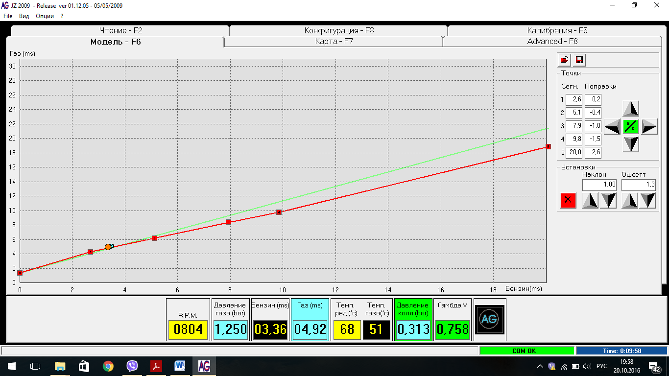

      21 октября 2016 в 10:55 Гілками Прикріплені файли (0 завантажити)
О чём может сказать этот график?
О чём может сказать этот график.

график ниочем почти , давление ок , впрыск бензиновый газовый ок , вот зайди в карту и дай прочитать , вот та картинка будет интереснее ...
