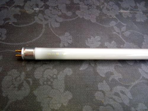

Всем приветы,
сгорела лампа в светильнике, не могу опознать.
Лампа трубка - диаметр 12,5 (как T4), цоколь похож на G4, т.е. между штырями 4 мм, но штыри около 2 мм толщиной.
Еще и на лампе написано 12 вольт...

Вах. 12В люминисцентные точно быть не могут. Или 12В относится совсем не к напряжению, или это светодиодная, которая заменяет в арматуре люминисцентную. Сам таких не видел, но читал, что существуют. Тогда если ее разбить, то в ней будет что-то типа светодиодной ленты, ну и дальше по результату.
Стоит - не стоит бить, я бы по весу прикинул, или на просвет пытался бы понять, что там внутри: только ли газ, или есть нечто твердотельное.
Ну и если будешь бить, покажи фотки. Любопытно

судя по темному налету обычная люминисцентная.что с другой стороны.

Другая сторона такая же.
Таки 12 ватт, ввело в заблуждение, что подключение через преобразователь и диоды по бокам..
И ещё размер 42 см длина, 43 с контактами.. Не могу найти(

могу и ошибаться, но вроде как у нас в доме в местах общего пользования стоят такие светильники.
Ставил застройщик из своих давнишних запасов. купил видать у китайцев партию подешевле в свое время.
При перегорании меняют весь плафон под другие (более стандартніе) лампы, потому как длинных и тонких нам тоже не удалось найти...

Находил лампу такой длины в эпицентре, только 25мм (Т8). Такчто бери лампу, иди в эпицентр и ищи, если не найдёшь - покупай другой светильник (удостоверившись, что лампы на замену имеются ).

T8 и по инету находятся,
а вот T4 с разъемом G4 не нашел пока что..
Может под диоды переделать?

Как по мне, вариантов 2:
1. Если есть возможность, разобрать и подрезать сам светильник, под размер новой лампы, сняв боковые заглушки.
2. Таки переделать: Например светодиодная линейка + компактный БП 12В
