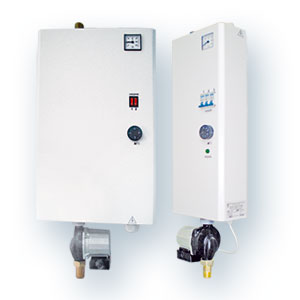

      31 октября 2016 в 10:59 Гілками Прикріплені файли (0 завантажити)
депропетровский, мини настенный, такой как справа:

maksym 31.10.2016 10:31 пишет:
Модель котла какая?
вроде ДНІПРО СЕРІЇ "МІНІ" (КЕО-М) 6 КВТ 220В З НАСОСОМ
