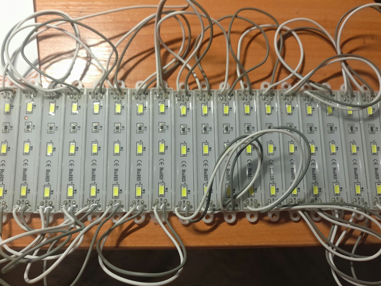

По периметру фасада дома (около 40м.) планируется установить освещение светодиодами (как на фото ниже). По двум высоким цоколям (от 60 до 100 см) шаг 50см, а низким (высота до 30см) через 100см. Итого 40-45шт. Модули на 1Вт. Будут установлены под отливом над цоколем. Свет планируется включатся от реле времени (18-00 до 23-00 и 5-00 до 8-00) зимой. Ну это так для общего понимания.
Вопрос в другом - сейчас модули соединены между собой проводом 2х0,5 длиной 15см. Как правильно увеличить растояние - разрезав провод и сделав вставку (?) или заменив провод вообще (просто места пайки находятся под слоем пластика или лака).

Врезку проводом почти любого сечения. 0,75 и выше. Что найдется. Силикон не трогай. Ну и 12 вольт заводить где-то через каждые 10 модулей. Или с двух концов подавать.
