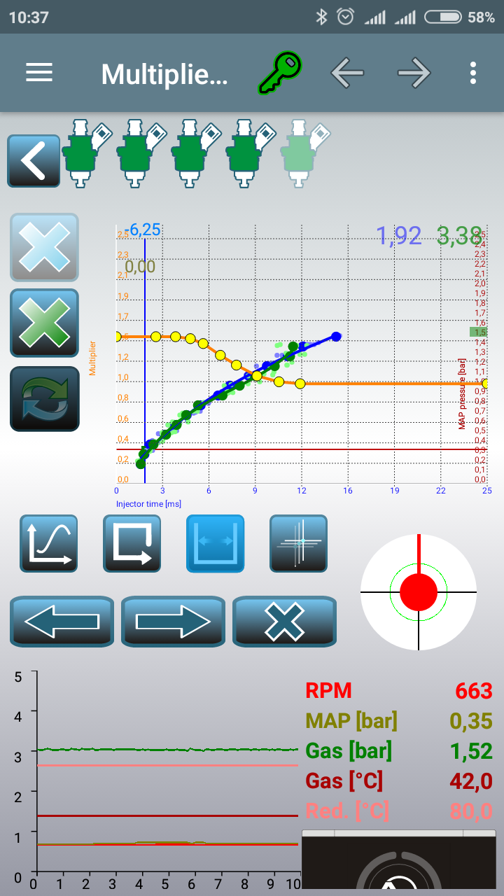

MadMax 02.04.2017 08:36 пишет:
нет не калибруется , просто обычно сравниваешь редуктор с двигателем разница в пределах 5-10 градусов .
а темп газа зимой в 40 можно ждать долго =)
по температуре газа деллается коррекция впрыска газа , но не ограничение переключения ...
коррекция простейшая - пропорция плотности от температуры в крайнем случае , 0 градусов -12%, 40 градусов 0, 80, градусов +12% .
Обычно за нулевую поправку по температуре газа принимал температуру при которой настраивал машину на ходу , едем 60 кмч смотрим на какой темп устаканился газ и принимаем за 0 поправки
Как это часто бывает решение проблеммы - на поверхности. Имея блютуз-коннектор и стаговскую программу на смартфоне появилась возможность контролировать параметры ГБО в разных режимах когда тебе удобно.Я писал выше, что на холодной машине температуру редуктора программа показывала отрицательную, чего быть не могло. Температура газа при этом показывалась примерно равная температуре воздуха в гараже.Не найдя ответа какой тип датчика температуры редуктора нужно указывать в программе для редуктора Valtec Palladio, я решил идти эмпирическим путем. Программа предложила такой перечень датчиков на выбор

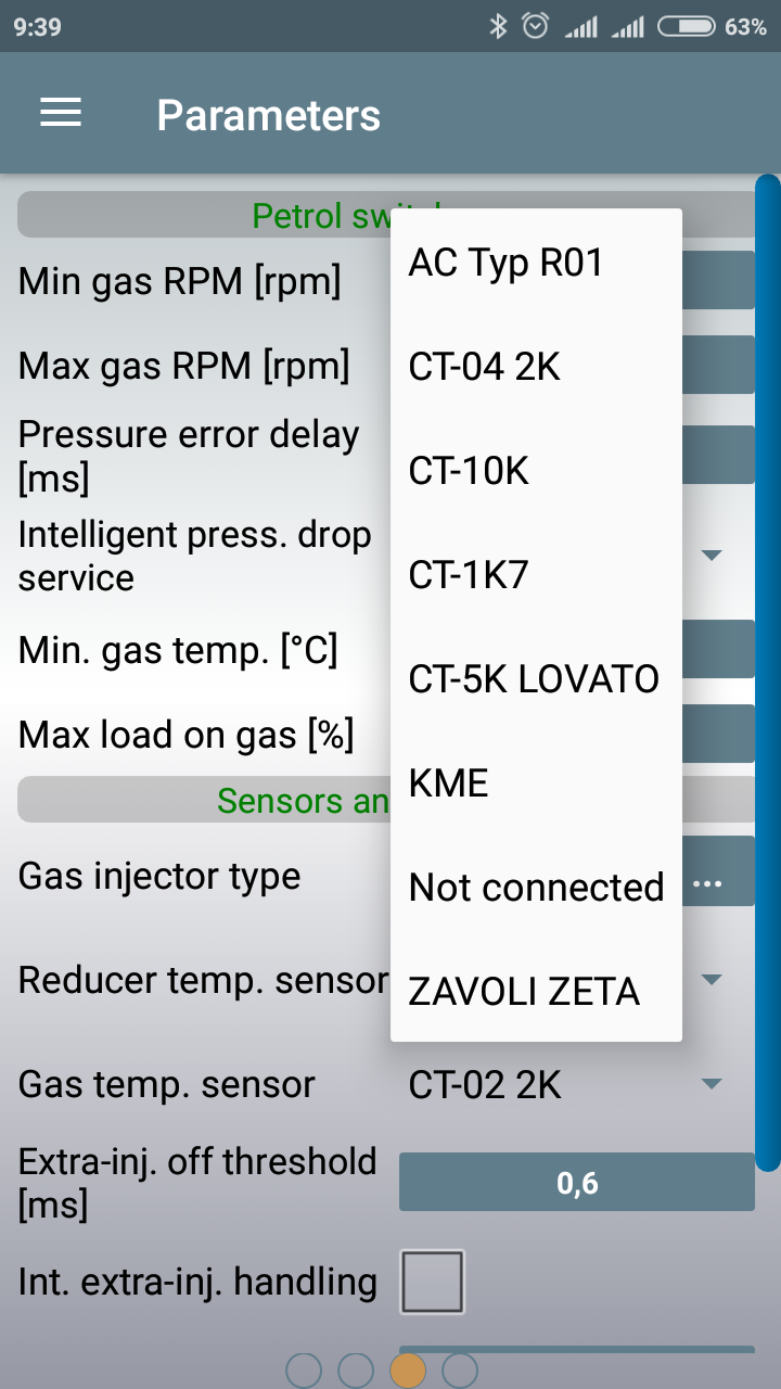

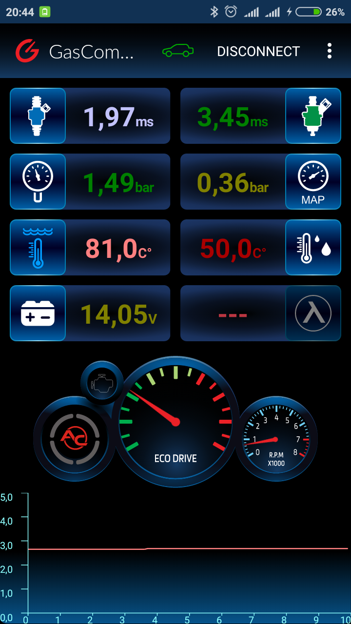

Выбирая разные типы датчиков остановился на КМЕ. Он показывал температуру, такую же, как и температура воздуха на БК автомобиля. Теперь при движении по городу на полностью прогретом авто программа выдает такие показатели. Выглядят правдоподобно.

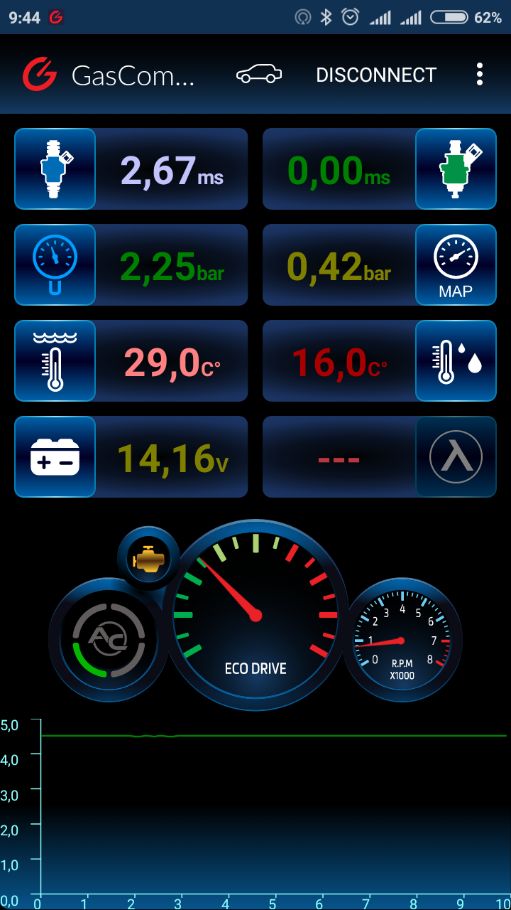

Как известно, чем больше ты узнаешь, тем больше вопросов возникает. Обратил внимание, что при прогреве авто, секунд за 20 до перехода на газ начинает увеличиваться давление в редукторе. На фото оно 2,25 bar.Сразу после включения газа давление падает до рабочего 1,5 bar.По работе авто это почти не ощущается. Иногда если переход на газ происходит при работе авто на холостых (на светофоре) или под нагрузкой (разгон в гору) чувствуется как будто небольшое подтраивание. Такой заброс давления - это нормально? Чем это чревато?

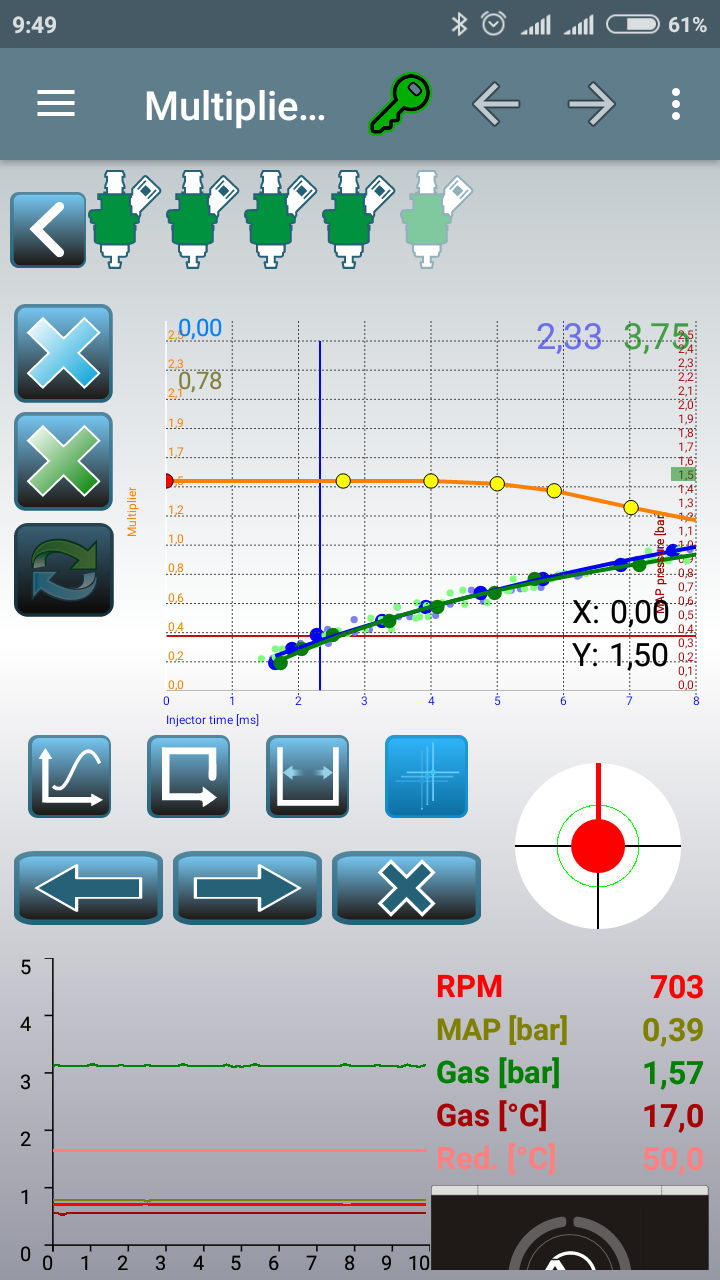

Проверил у себя коррекциию по температуре газа. Не настроена. Хотя его температура с момента включения до полного прогрева увеличивается с 20 до 50 град. Поэтому наверное при прогреве богатит смесь. На какой температуре газа производилась первоначальная настройка не знаю. Можно это как-то узнать без автокалибровки? Карта вот такая. Требует ли она корректировки?

если включено предварительное заполнение , а переход секунд 15 то гдето так и будет , это предварительное включение редуктора перед переходом на газ ... ну как вариант =)
