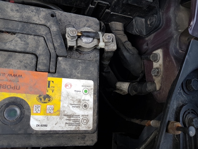

А где это они 8 шт?
Вот возле аккума есть два на вид все ок. Но откручу, ппосмотрю, почищу.
А где это они 8 шт.Вот возле аккума есть два на вид все ок
Змінено Artemiy (14:21 08/11/2016)

одни из них
мне их электрик просто заменил... сказал что у него уже их ведро накопилось (профильное сто)
