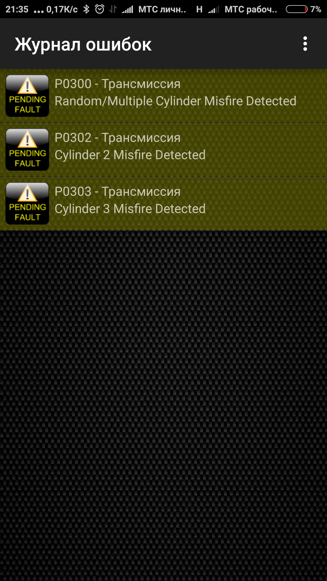

Дергается на второй передаче, на низких оборотах
      3 ноября 2016 в 22:26 Гілками Прикріплені файли (0 завантажити)
после мойки двигателя. сканер дает такую картинку

Re: Дергается на второй передаче, на низких оборотах [Re: Gyurza]
      3 ноября 2016 в 22:28 Гілками
Свечам 20 тыкм, в/в проводам 60 тыкм.
Они, или скорее всего залили модуль зажигания?
Змінено Gyurza (22:31 03/11/2016)
      8 ноября 2016 в 17:17 Гілками
Gyurza 03.11.2016 22:28 пишет:
90% за модуль. Просуши і збадай опір між 1-4 і 2-3. Повинен бути одинаковим. В сєкасі (схоже й для жигуляторів, кажись) опір ~5,4 кОм. Якщо неодинаковий - ти попав на модуль
ЗІ. А шо то так хитро помилки відображаються? При чому тут трансмісія, якщо кури дохнуть пропуски запалювання?
