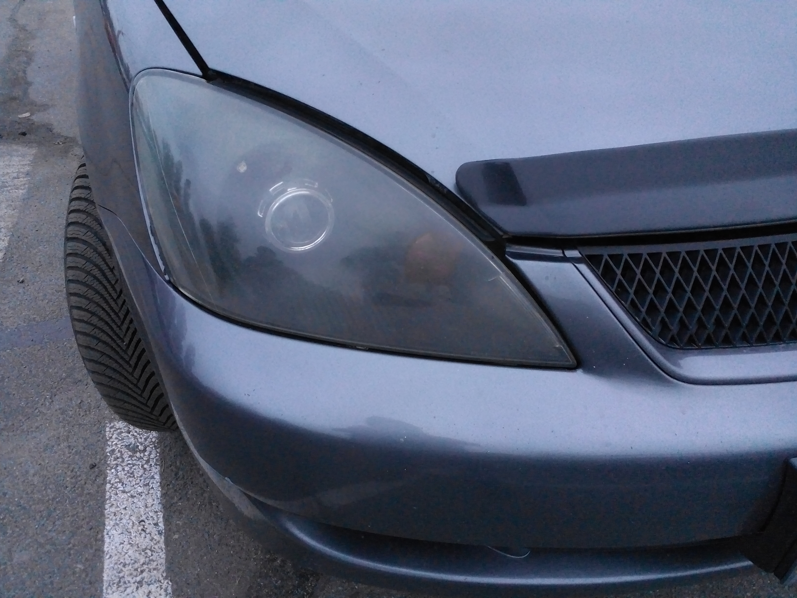

Купил Лансер 9 с такими уставшими фарами. Никогда не сталкивался.
Как придать им нормальный, человеческий вид?
UPD Не своими руками

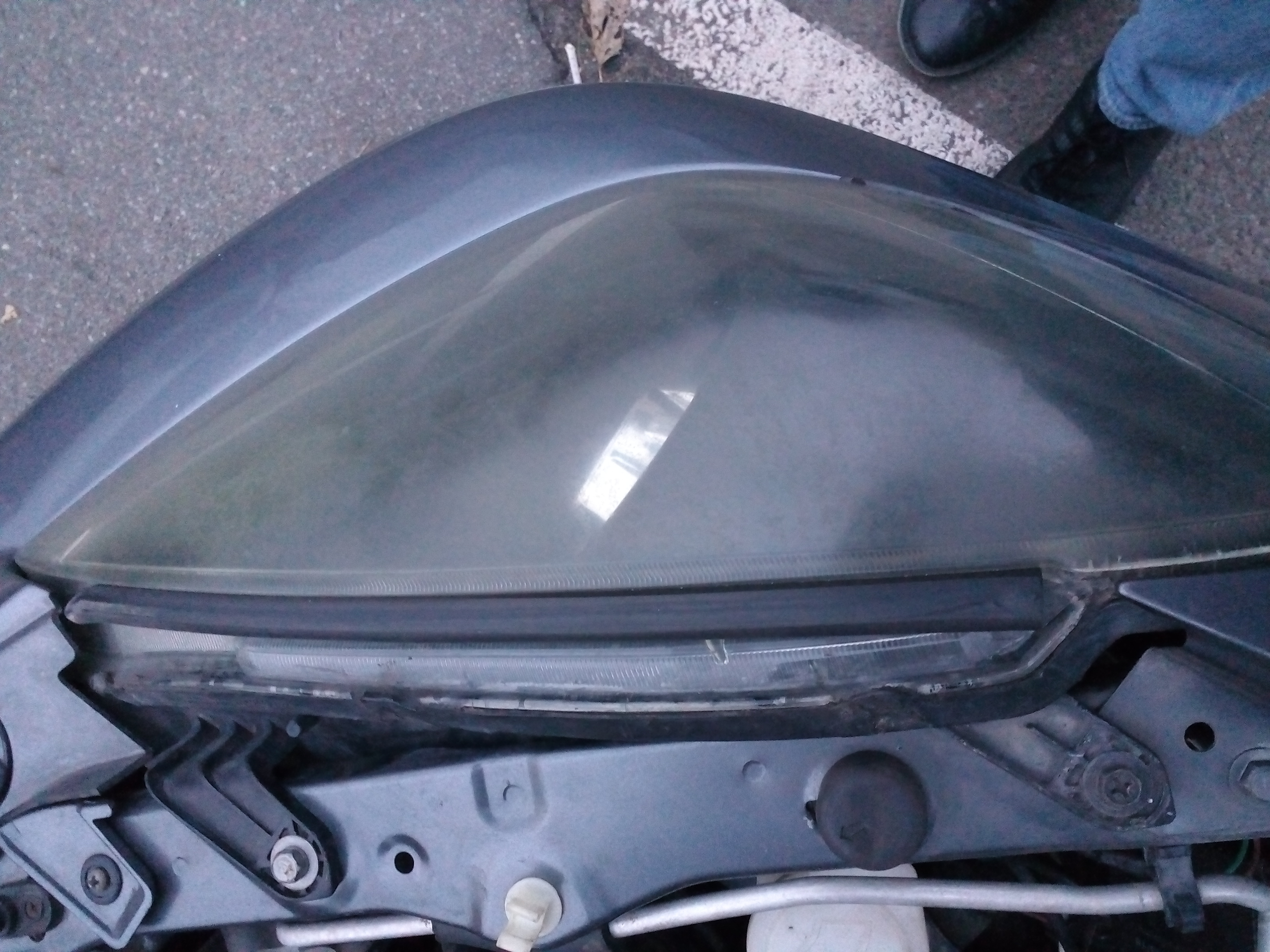

вид сверху
вид сверху

Дам тебе дельный совет, если на машине планируешь ездить долго, то купить новые оригинальные фары и забыть. Что не доплатишь то не доносишь. Рекомендую тебе, как бывший власнег, девятого Лансера. Родной свет у него классный.

Дай угадаю, ксенон? А то закрашенный отражатель наводит на мысли! А по теме, полирнуть, не?

Да, ксенон + "тюниговали" их бывшие хозяева. Спец с которым выбирал машину, сказал что по-большому счету фары испорчены, но придать им более нормальный вид можно. Светят они нормально.
Полировка изнутри возможна? Мне кажется они с двух сторон серо-желтые, само стекло.
Его можно отдельно заменить не меняя фару полностью?
UPD Или как-то затонировать, лакировать... но не по-жлобски. Посоветуйте.

Это только кажется, что стекло жёлтое с обеих сторон. Оно жёлтое только снаружи. Нужно отполировать, и заклеить плёнкой, которая защищает от ультрафиолета.

Я бы попробовал полирнуть сначала, если все будет хорошо, то так и ездить, нет, если заморочиться, можно разобрать фару и покрасить глянцевой серебристой краской, в балончиках видел, но только зачем и как скоро она слезет

после полировки обязательно под лак или пленку
