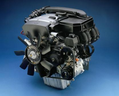

есть подозрение,что у нас один и тот же мотор
M111 2,2 16v
есть подозрение,что у нас один и тот же моторM111 2,2 16v

Re: на скорости >160 запах горелого масла в салон пробиваетс [Re: MaxiMax]
      13 июня 2006 в 17:38 Гілками
я тоже склоняюсь к данному диагнозу, но капель нету в гараже под автом. Вот в чем бяда А на N или P положения автомата. Электроника не даеть разогнать обороты выше 4000 Какой то ограничитель электронный. На трассе так и за 5 крутиццо .Вот в этом диапазоне и вонять начинает. Сбросил тапку-все ок.
M111 2,2 16v
Точно он, только насос гидроусилителя немного другой.

Re: на скорости >160 запах горелого масла в салон пробиваетс [Re: UT4UEP]
      13 июня 2006 в 19:45 Гілками
На холостых электроника не даёт крутить мотор выше где-то 4000-4500, а на D по трасе легко крутиться 5500 или чуть выше.
