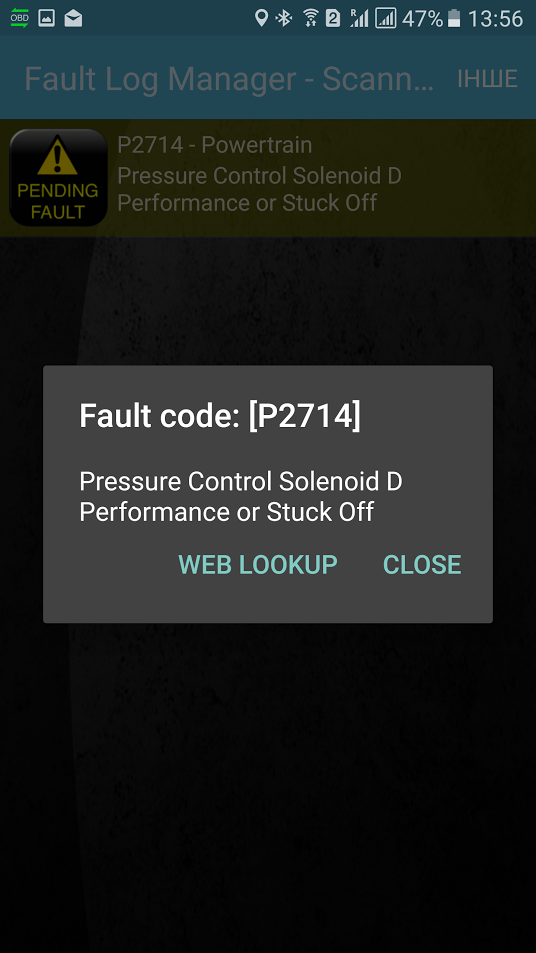

В общем поймал в очередной раз. но в этот раз у меня уже был сканер.
вот ошибка (в приаттаченой картинке)
четко ошибка ловится, если активно ездить и похоже нагревается.
При выключении двигателя ошибка исчезает и потом в памяти все кристально чисто.
Что вообще эта ошибка означает?
