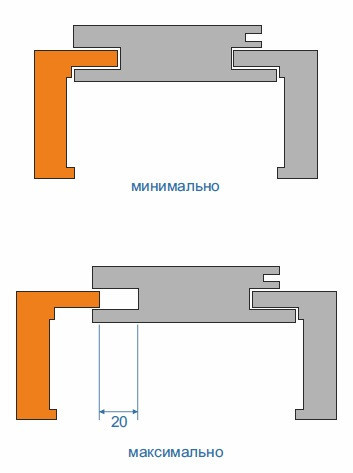

двери Verto-Fit, с регулируемой шириной дверной коробки. Заказывались давно (2015г.). Замерщик лопух оказался - ширина стены 170мм, а коробки заказал на 140-160мм (надо было 160-180мм). Наличник теперь не достает до лутки 1,5-2см. Как выйти из положения, чтоб не покупать новые коробки? Можно ли как-то подобрать расширительную планку или какие-то доборы, чтоб "продлить" ширину коробки?
Вот схема этих коробок:

уж очень специфическая коробка... а в каталоге этой фирмы есть такая вещь как доборная планка? обычно она решает такие задачи... если нет, то только покупать более широкую

Так а выдвинуть второй наличник, не? Коробку конечно придеться переставить, но это проще и дешевле чем что то докупать.

Коробка уже установлена?
Если нет, то можно попробовать центральный элемент распустить на циркулярке, раздвинуть сколько надо, зазор закрыть декоративной накладкой в тон.

Существуют доборы для г-образных наличников, торцы у них - паз-гребень, но на 15-20мм вы не найдете(мин это 50-60мм), т.е. вам нужен добор, любого производителя, подходящий по цвету покрытия и что-бы усик наличника в него входил и не выпадал, в коробке аккуратно отламывается внутренний усик паза для крепления наличника, добор распускается на нужную ширину и прикручивается к коробке в получившемся пазу, затем коробка монтируется в проем. Есть ли такие доборы у Верто не помню, а сайт сейчас не работает, остальные варианты будут не совсем эстетичные.
