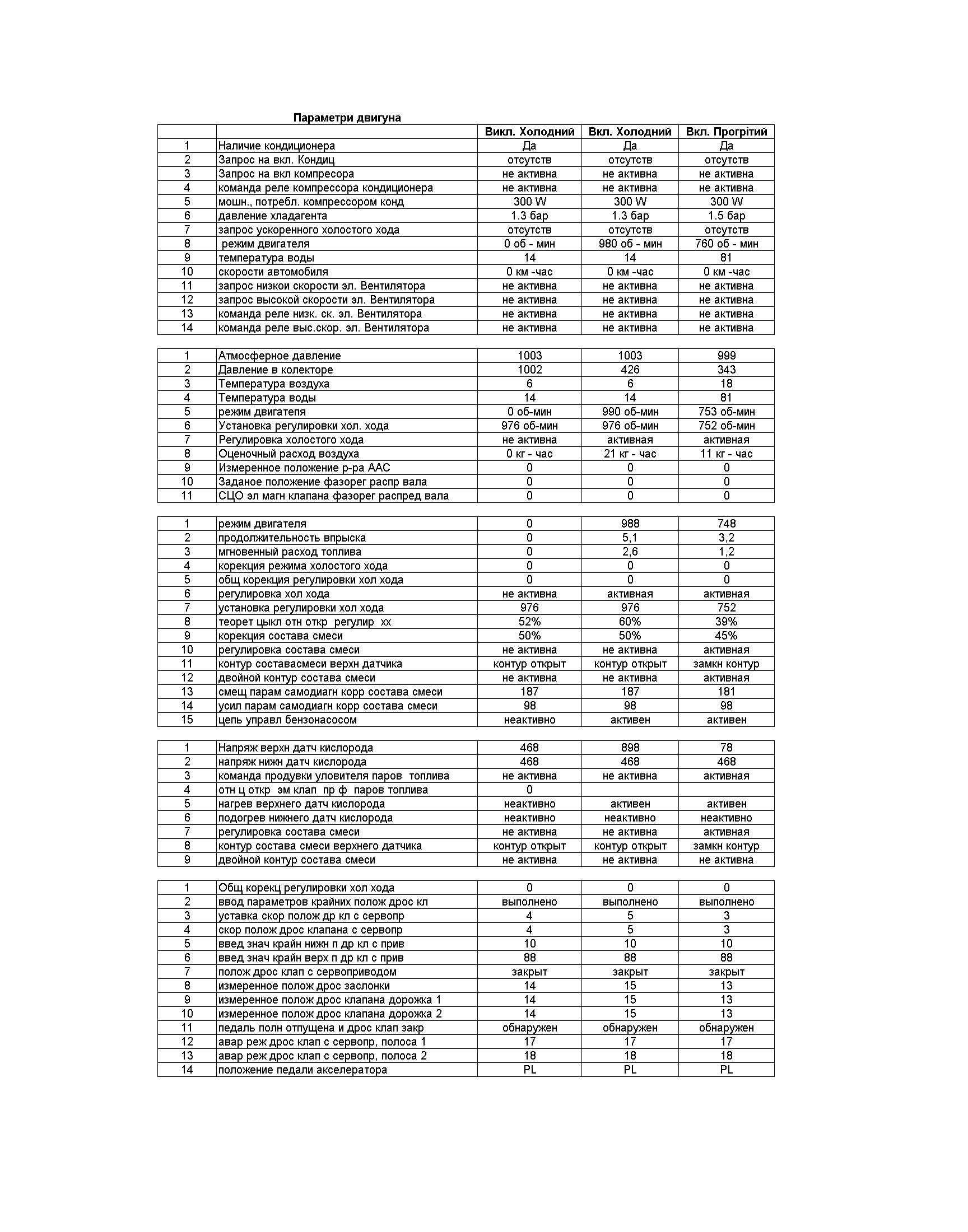

      22 ноября 2016 в 19:46 Гілками Прикріплені файли (0 завантажити)
таблиця всіх вичитаних параметрів

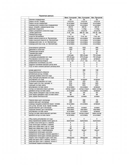

      22 ноября 2016 в 19:47 Гілками Прикріплені файли (0 завантажити)
kosjohn 22.11.2016 19:46 пишет:

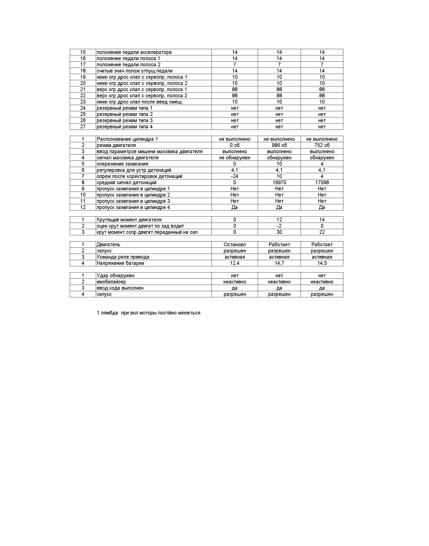

Re: Французский двигун F4R проблема [Re: kosjohn]
      23 ноября 2016 в 08:03 Гілками
давление во впуске на прогретом завышенное , коррекции топливные в плюсе , пропуски в 4-м ... т.е. имеем избыток кислорода на выпуске и вероятнее всего через 4-й цилиндр
с учетом что свечи и т.д. поменяны это или форсунка бензиновая в 4-м или зазор в клапане или подсос воздуза в районе 4-го цилиндра ( вероятнее всего )
просмотреть коллектор , резинки форсунки , подключение усилителя тормозов , уплотнители форсунок ...
Змінено MadMax (08:06 23/11/2016)
