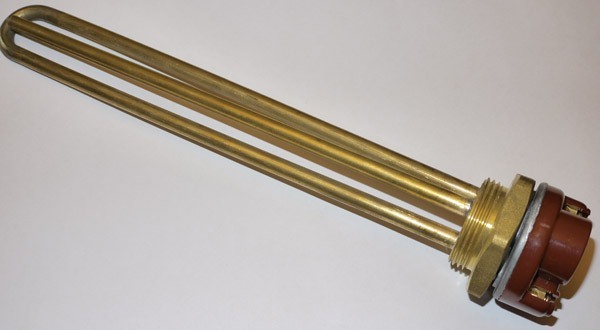

      21 ноября 2016 в 13:20 Гілками Прикріплені файли (0 завантажити)
Существую ли такие как на фото кипятильники, но с защитой, т.е. если вода выкипела, скажем, то он самоотключился.
Ну или как это наколхозить самому, но так чтоб надёжно?

во всех кипятильниках такая защита есть. посмотрите внимательней, на ножке кипятильника есть насечка, она должна быть в воде. если вода выкипит ниже насечки, то кипятильник самоотключится......навсегда.

2 лезвия, между ними пару спичек. Выкипает вода - отключается.

Может просто сделать отключение при достижении 100 градусов?

Я бы сделал так:
Датчик (до 125 оС)+реле 220В 20А (ттх реле)
Или так:
Термопара + ТЭН для бойлера (но придется приколхозить в ёмкость) +контроль уровня на датчике из варианта 1.
Знай бы еще для каких целей это все, было бы чуть проще.

Есть тэны сразу с регулятором, на сэли очень популярны для самопальных "бойлеров".
Технически невозможно гарантированно ловить 100 гр.
Эталонная температура с одной стороны и погрешность прибора с другой.
