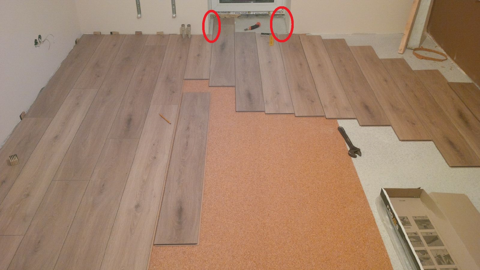

Добрый Эээх 24.11.2016 00:26 пишет:
Sergu44o 23.11.2016 23:57 пишет:
вход в комнату, как я понимаю, за спиной у фотоаппрата? тогда кладут параллельно двери т.е. перпендикулярно тому, как у тебя щас уложено.
Всё верно, за спиной.
Так мне не очень Но мысль вообще то логичная. Просто насколько я помню, то ламинаты/линолеумы/ковролины и прочие такого типа покрытия укладывают от окна.
я недавно делал, интересовался. параллельно двери ваще считается классикой. но норм вроде строгих нет.

Шовный материал нужно укладывать параллельно попаданию света в помещение.(с)

Я бы в этой ситуации вырезал как есть, т.е. оставил бы 3 см. Очень я сомневаюсь, что в том месте это прям настолько критично будет.
Обычно кладут вдоль падения света, т.е. так как у ТС на фотке, если поперек, то вид будет не тот, все швы видны и "лестница" в глазах.

      24 ноября 2016 в 17:48 Гілками Прикріплені файли (0 завантажити)
ТС судя по Вашей фотке, вам всеравно придется ложить кусочек с одной стороны и с другой
и судя по раскладке то тот кусок который будете распускать для закрытия одной стороны, можно так же с него закрыть кусок с другой стороны
а потом спокойно все это придавить плинтусом
и ни че не заметите
ну и пилить ламинат на порядок меньше чем сдвигать и резать первый ряд
ТС судя по Вашей фотке, вам всеравно придется ложить кусочек с одной стороны и с другойи судя по раскладке то тот кусок который будете распускать для закрытия одной стороны, можно так же с него закрыть кусок с другой стороныа потом спокойно все это придавить плинтусоми ни че не заметитену и пилить ламинат на порядок меньше чем сдвигать и резать первый ряд

Добрый Эээх 24.11.2016 00:30 пишет:
Sascha 24.11.2016 00:11 пишет:
по диагонали надо было!
я бы первый ряд отрезал, 30-18=12мм, 12 это вот тот кусочек, который плинтус полностью закроет, и его не будет видно даже!
Не, по диагонали точно не. Даже если мне заплатят, что бы я так дома у себя сделал
30мм это уже с учётом плинтуса. Там расстояние пустое 40мм.
Заплатите мне, я Вам у Вас дома так сделаю :Ь

Добрый Эээх 23.11.2016 23:53 пишет:
Продолжаем марлезонский балет
Имеется прямоугольная комната с выходом в торце на балкон.
Ламинат укладывается от балкона. Уложив 5 досок подошёл к выходу на балкон. Шестая доска частично попадает на этот выход. Что бы её уложить, надо вырезать кусок доски, оставив 3 см, что бы всё красиво было закрыто. Но есть правило, гласящее что нельзя делать подрезку шириной менее 5см. Сдвинуть влево все доски на 3см обрезав первый ряд нельзя, так как разложив на всю ширину доски получил, что последний ряд надо обрезать всего лишь на 18мм, т.е. есть люфт только 18мм.
Теоретически можно вырезать эту букву и потом этот кусочек прижав плинтусом. Но как оно будет там жить? Можно конечно в том месте зам замок посадить на клей для надёжности.
Второй вариант решения проблемы, это сдвинуть весь ламинат влево не на 3см, а на 9см, но при этом в обязательном порядке придётся обрезать на всю длину как первый ряд, так и последний. Если так сделать, то левый ряд будет шириной 96мм, правый 69мм. Данный вариант вроде как бы правильный, но реально будет выглядеть как шопопало...
Ну и собственно вопрос:
Как в таких случаях поступают мудрые и опытные люди?
Режте 3см и не парьтесь.Никуда оно не денется,если замки не сломаете.Если сломаете вклейте на ПВА.

kons 25.11.2016 15:10 пишет:
Вот этого ответа я и ждал

Добрый Эээх 25.11.2016 17:10 пишет:
Плинтусом только нормально прижмите.
