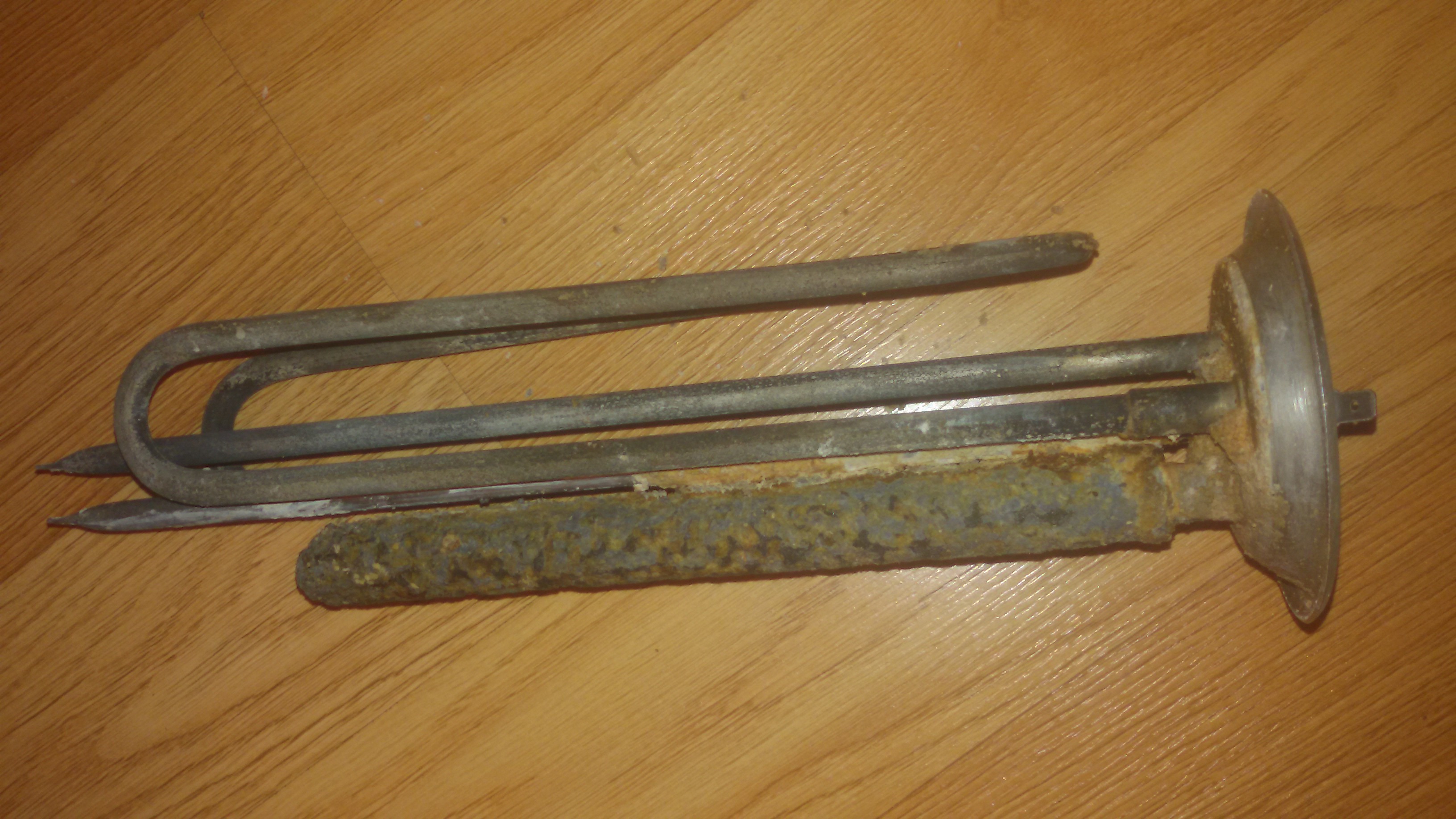

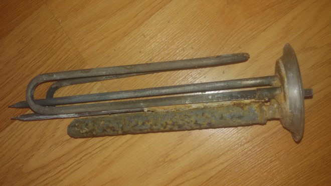

      22 ноября 2016 в 15:49 Гілками Прикріплені файли (0 завантажити)
Как-то брал, в позапрошлом году анод на Юности, купил помню за 40 грн., после сезона работы (на даче) это где-то семь месяцев, разобрал бойлер, а от анода только шпилька с резьбой осталась. Ну я запомнил где брал, приезжаю к тому продавцу и показую что осталось от анода который он продал, на что он мне ответил, мол ты ж дешевый взял, что ты хотел. Я тогда за цену вообще не спрашивал, взял с собой ТЭН, по месту крепления он мне его и подобрал, естественно подчеркнув ему это, что дешевый не искал и он сам по умолчанию мне такой продал.
Короче сошлись на том, что купил у него еще один анод, уже за 80 грн., сказал типа качественный.
Вот отчет после сезонной эксплуатации (я бойлеру каждый год провожу профилактику, поэтому он у меня уже лет восемь работает, причем покупал не из дорогих), это я еще не чистил, только снял.
