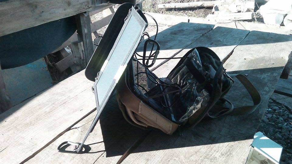

Сегодня испытывал солнечную батарею.
Условия: -5°, ясно, батарея расположена открыто под прямым углом к солнечным лучам.
Заряжаемое устройство: планшет Samsung Active. Расположен открыто при той же температуре:
Специальных usb-ваттметров пока не имею.
Измерения проводил каждые 5 минут по встроенному индикатору планшета.
Состояние планшета: выключено (hybernation).
Продолжительность эксперимента: 50 минут.
Результаты измерений:
10:55 - 86%,
11:00 - 87%,
11:05 - 89%,
11:10 - 90%,
11:15 - 92%,
11:20 - 93%,
11:25 - 94%,
11:30 - 94%,
11:35 - 95%,
11:40 - 96%,
11:45 - 96%.
То есть в среднем +10% за 50 минут. Или +1% за 5 минут.
Причём с тенденцией к понижению скорости зарядки.
приедут ватметры замеряем точно

продолжим, панель как выше, но на 3 секции + [Re: MadMax]
      18 июля 2017 в 21:31 Гілками
т.к. на 2 секции оказалось недостаточно для полевых условий
1. Если к двум выходным разъёмам подключить двух потребителей, то заряжаться будут оба...
2. ...но если мощности солнечной батареи не хватает на обоих - то заряжать их будет поочерёдно.
При этом длина кванта времени для каждого потребителя - от 10 секунд до минуты (точнее пока не мерил).
3. Эффективно заряжает, когда вся или почти вся площадь батареи находится под прямыми солнечными лучами...
4. ...но пытается заряжать и под пасмурным дневным небом.
При этом выходное напряжение составляет от 4,5 до 4,8 вольт; и некоторые потребители не заряжаются, а разряжаются.
5. Соответственно, для заряжания чего-либо в переменную облачность или в лесу эта батарея пригодна только при условии постоянного контроля освещённости батареи.
Накрыла батарею тень от дерева - передвинул батарею.
Накрыло всю местность облако - выдернул штеккер.
Прояснилось небо - вставил штеккер на место.
Сегодня с 05:00 до 17:00 ехали с ... полигона (под ....) в ....(под ....).
Всё время поездки батарея была на броне и заряжала планшет Samsung Active, который работал навигатором.
Есть данные измерений:
05:00 - старт.
В планшете 70% заряда.
Батарея в тени - штеккер отключён.
Сегодня с 05:00 до 17:00 ехал с ... полигона (под ...) в ...(под ...).
05:00 - старт.
08:00 - первые прямые лучи солнца на батарее - редко:
бОльшую часть времени батарея находится в тени от домов, деревьев и открытых люков БТРа.
Включаю штеккер редко.
Остаточный заряд планшета 30%.
09:00 - режим освещения примерно тот же, но солнце выше, и светлых промежутков больше.
Достигнут минимум остаточного заряда планшета: 12%.
Дальше заряд пошёл в рост.
10:00 - прямое солнце на батарее почти всё время.
Заряд планшета составил 18% и продолжает расти.
Около 11:30.
Батарея прямо освещена солнцем почти постоянно.
Заряд планшета достиг 30%.
Подключил второго потребителя - смартфон Sigma PQ-23.
Его заряд, на момент подключения составлявший 26%, также начал расти.
15:00 - батарея прямо освещена практически непрерывно.
Заряд планшета достиг 70% (уровня на момент старта), смартфона - 43%
17:00 - финиш в .....
Батарея всё так же прямо освещена.
Заряд планшета 90%,
телефона - 46%.
Конец измерений на сегодня.
