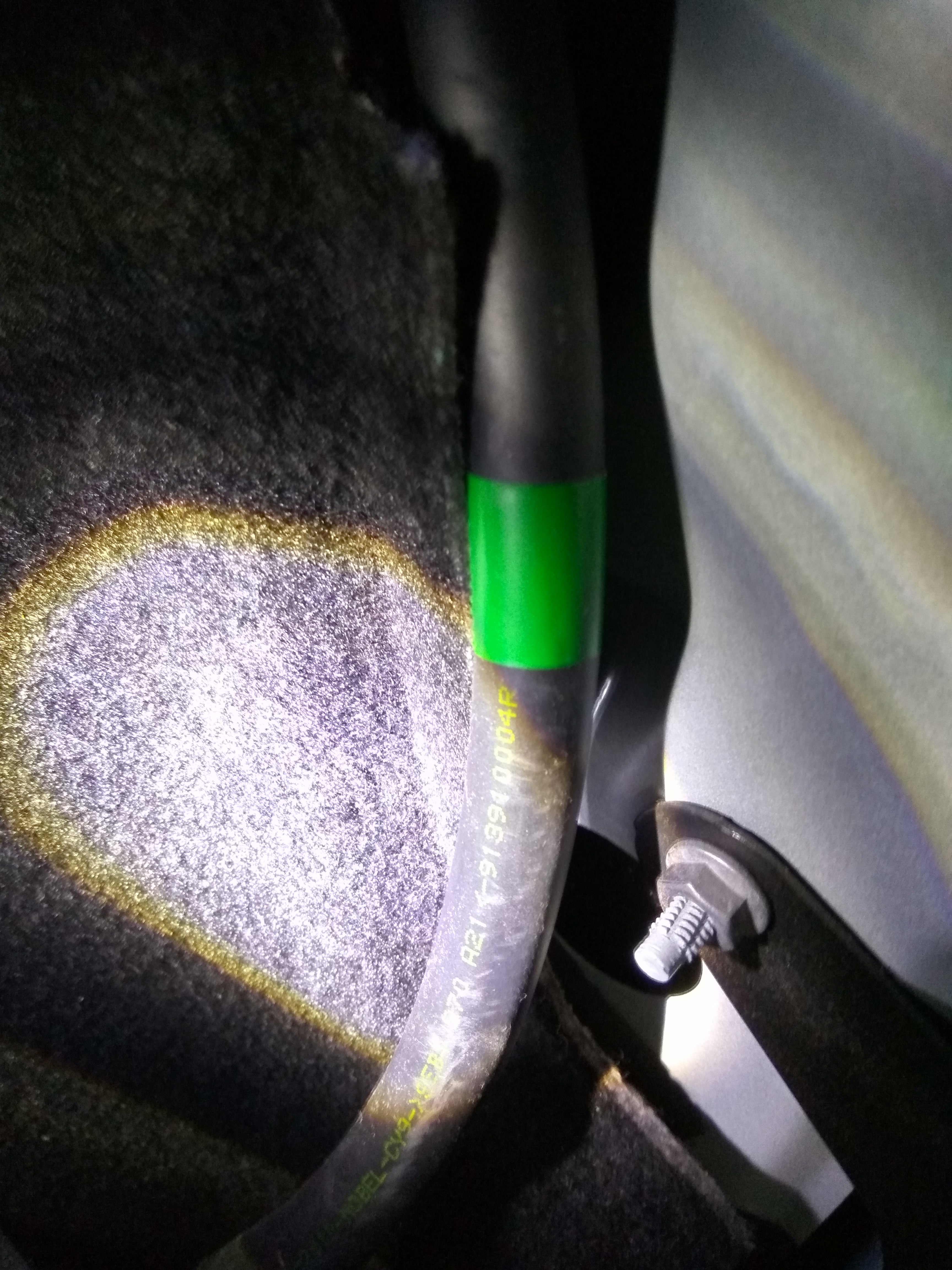

Камрады, может кто знает что сие за трубка, откуда и куда она ведет.
По номеру 913910004R ничего не гуглится.
находится над задней правой аркой за боковой обшивкой багажника. Дотянуться к ней можно через лючек, не снимая обшивку
Полез ставить обратный клапан для заднего омывателя стекла (теперь льет сразу при нажатии на рычаг, рекомендую), заметил эту трубку, потянул слегка - и увидел, что она никуда не присоединена, конец влажный и забит грязюкой.
Похоже вот он мой источник запотевания окон.
С левой стороны через лючек такую же видно, но не тянется.
Пока воткнул в пустую бутылку
Рано или поздно я ее на место поставлю, но хотелось бы знать что за зверь.
Т.к. снимать обшивку сейчас ой как неохота.

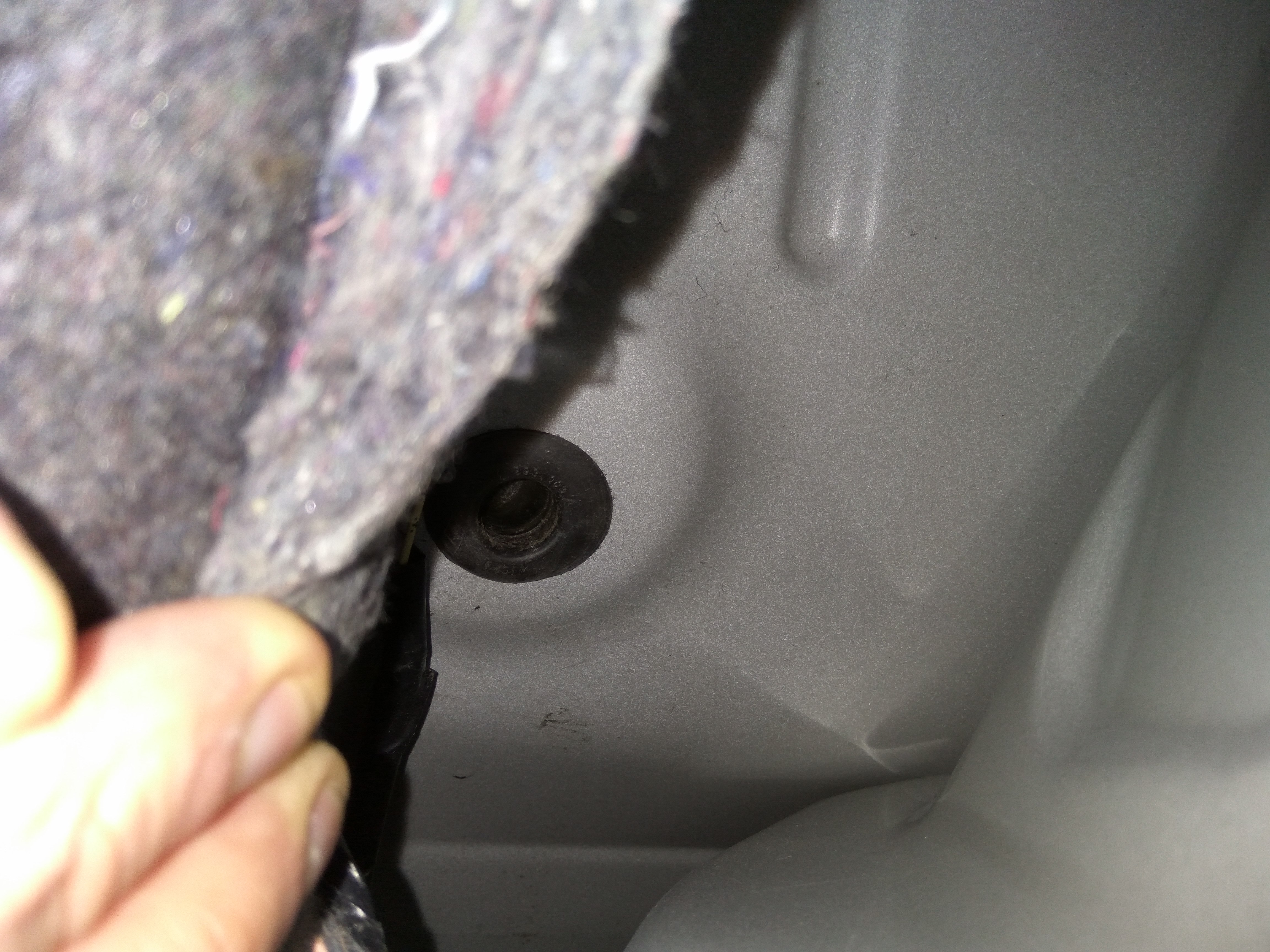

еще фота
еще фота

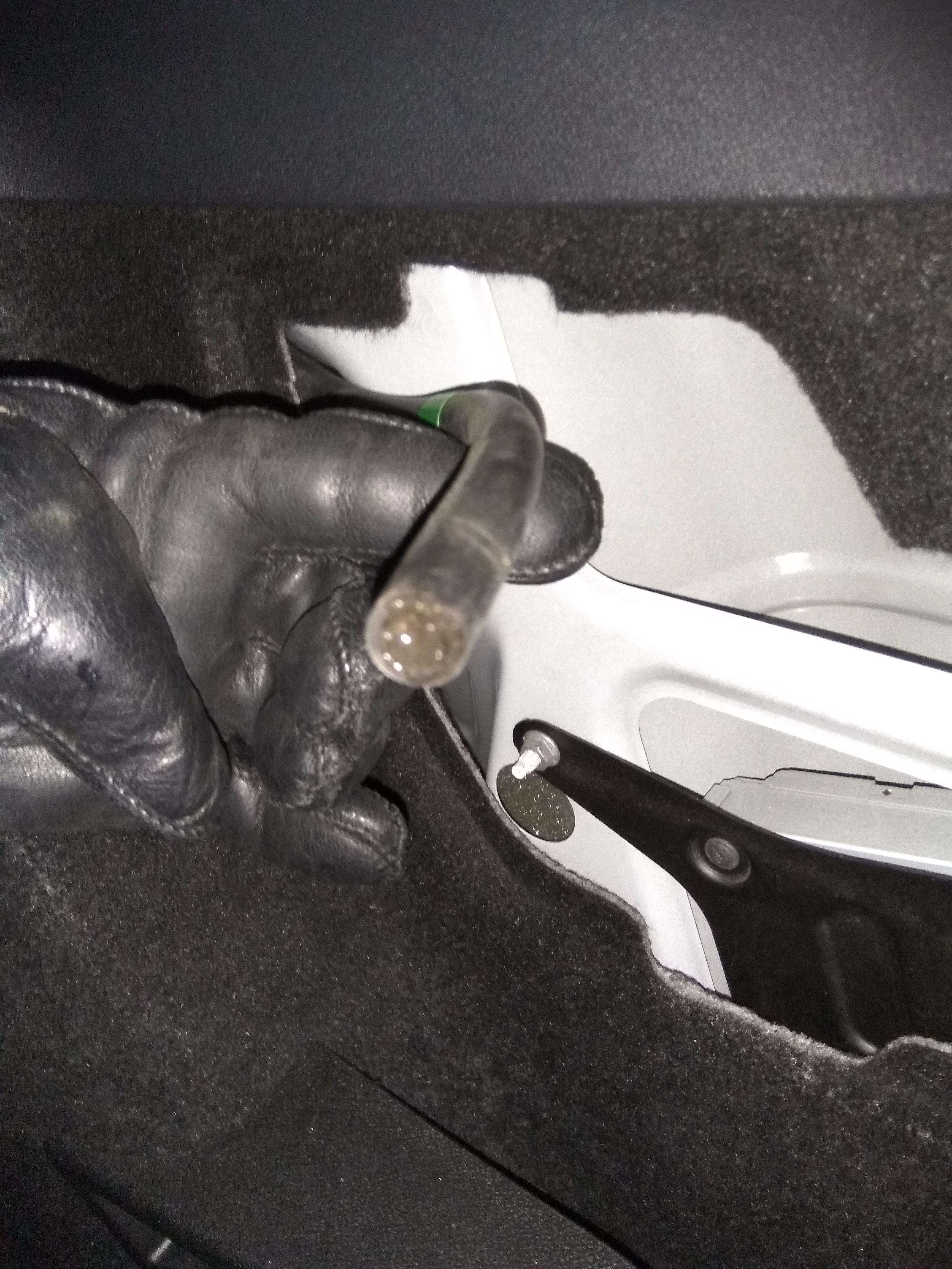

я тут поговорю сам с собой, мож кому-нить пригодится
итак, за ночь + утреннюю поездку на работу с трубки накапало грам 50 грязной жижи в бутылку.
Не выдержал и полез в обеденный перерыв ковырять багажник.
Нашел отверстие, куда ее втыкнуть (фото). Правда держится она там плохо (над левым колесом крепко сидит).
В общем это оказалась дренажная трубка, по которой всякая гадость с крыши возле люка стекает за борт.
Такой же толщины трубку раньше видел вдоль передней правой стойки за обшивкой, видимо они идут с каждого угла люка.
Увидив кол-во грязи внутри шланга решено все прочистить, вооружившись мягкой проволокой.
я тут поговорю сам с собой, мож кому-нить пригодится  итак, за ночь + утреннюю поездку на работу с трубки накапало грам 50 грязной жижи в бутылку.Не выдержал и полез в обеденный перерыв ковырять багажник

Поздно увидел тему, да это дренаж, нечем не крепится просто всовывается.
вот чего он вылетел? кто то лазил или ремонт?
Сам он сидит глубоко - вылететь не мог.

Re: Меган3. Шланг над задней аркой за обшивкой багажника [Re: Chamonix]
      25 ноября 2016 в 16:42 Гілками
Chamonix 25.11.2016 16:35 пишет:
не, сам он не вылез.
вытянул его я вчера вечером, спутав со шлангом омывайки.
но вытянулся он очень даже легко. так же легко и вставился
т.е. не исключено, что со временем от прыганья по кочкам может выползти сам.
а с левой стороны крепко сидит.

Я когда у себя шумил багажник, такой трубки не видел. Но у меня нету люка.. Была мысль, что дренаж заправочной горловины.
