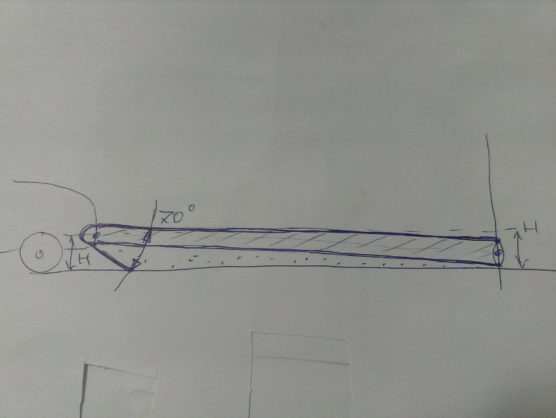

нарисуй. я не понимаю как это выглядит: "ВНИЗ, на дорогу, а не параллельно ей"
и как это сочитается с той картинкой регулировки, которую я привел.
З.Ы. желательно учитывать угол рассеивания в 70 градусов

      30 ноября 2016 в 20:55 Гілками Прикріплені файли (0 завантажити)
Androll 30.11.2016 17:41 пишет:
Maks_on_Escort 30.11.2016 17:09 пишет:
Пучок света от ПТФ направлен ВНИЗ, на дорогу, а не параллельно ей. Это хорошо иллюстрирует твоя картинка, если конечно задуматься над увиденным ...
Идея твоей картинки в этом - чтобы верхняя граница светового луча была ниже центра ПТФ на некотором расстоянии от самой ПТФ. В противном случае ПТФ в тумане будут только хуже ближнего - граница засветки тумана будет высоко, выше линии зрения водителя.
Да и собственно идея самой ПТФ - создавать нисходящий стелющийся поток света почти вдоль поверхности дороги, чтоб не засвечивать капли воды в воздухе на линии зрения водителя. Потому их и вешают в самом низу.
