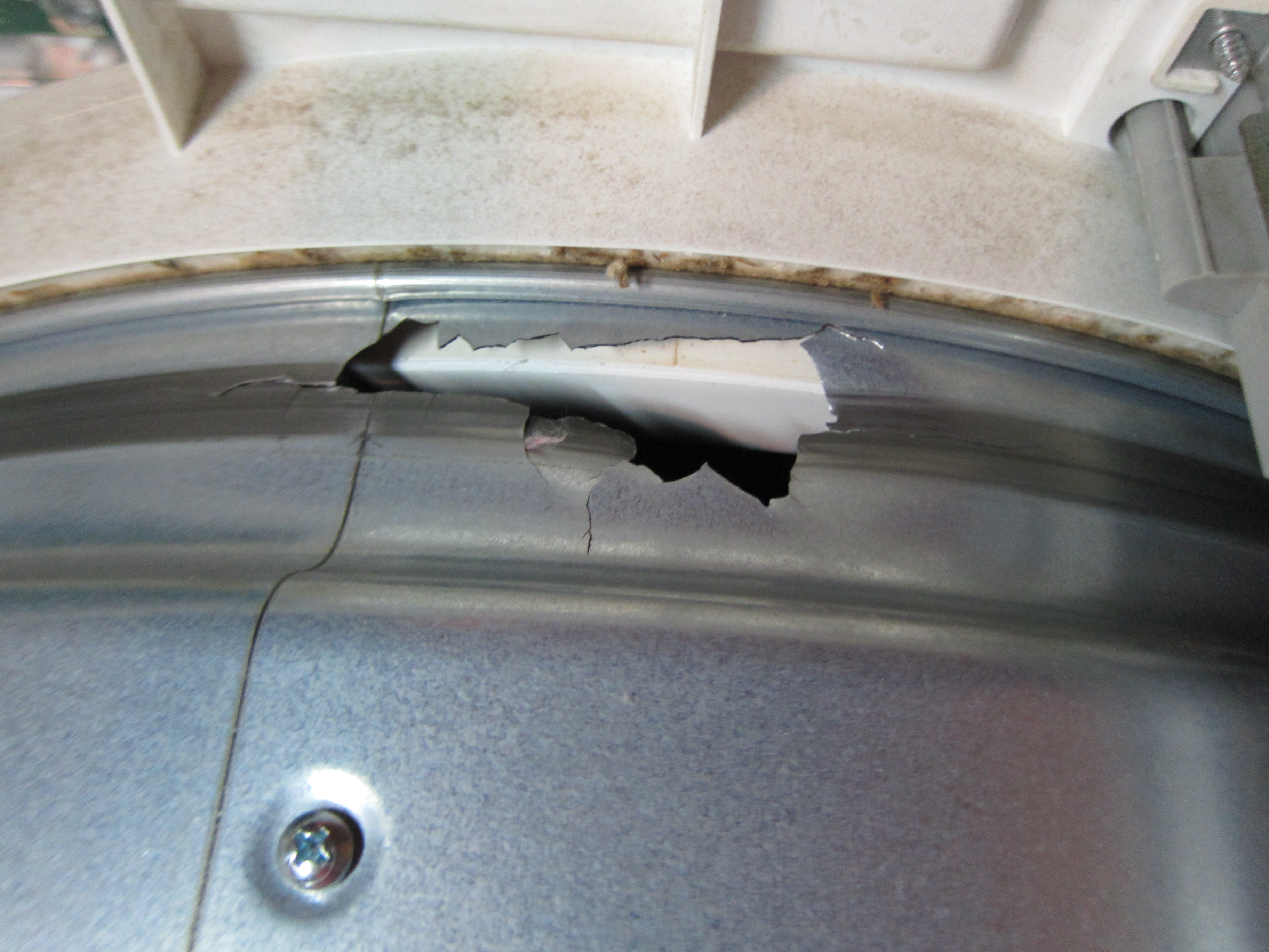

Так как непосредственно эта модель не фигурирует в твоем выборе, чиркану на всеобщее оборзение.
Сначала скажу, вполне вероятно что мы имеем дело с единичным случаем, и это никаким боком нас не коснется.
Попалась мне в руки сушка Эллюкс, тэновая, по размерам точь в точь как твоя Занусси.
Так как конструктив, как я полагаю, один , то лучше знать о некоторых нюансах сразу.
1 Ни о каких семи кг загрузки и речи быть не может! Ниже на фото видно следствие загрузки по номиналу. Хорошо видно, или подсказывать?
2 барабан, если и декларируют что он с нержавейки, то состав этой нержавейки вызывает у меня смутные сомнения. Если внутри он заполирован , и как бы ничо, то снаружи барабана сразу видно что с хромом и никелем в стране напряженка. Вскрывал альтернативные и симены-боши, и миле, и аег - что внутри, что снаружи - всё "горит, как у кота..."
Это не самое основное, так как с агрессивной средой барабан не контактируеи, но все же.
и 3. Самое печальное - это система фильтрации от пыли. Если в машине с ТН их три (!), этих самых фильтрующих элементов, то тут всего один . И всё бы ничего, если бы он плотно садился в посадочное место. Так нет же, на мой взгляд, это просто какие то конструктивные косяки, и пыль проходит по бокам, оседая в конденсере и на крыльчатках вентиляторов.
Я просто забыл сфоткать ЧТО было в конденсере. Даже напрягши память, такого я еще не видел, что бы так был он загажен. Машинке нет и двух лет! Нужно разбирать и мыть-пылесососить. Но так как барабану пришел пушной зверек - увы, машинка на запчасти...
А так - беленькая и красивая. Хоть на выставку.

Ота дырка - это метал или резинка. Не пойму никак.
Что такое ТН?

      22 декабря 2016 в 14:36 Гілками Прикріплені файли (0 завантажити)
Gons4eg 22.12.2016 14:32 пишет:
Что такое ТН?
ТН тепловой насос.
А с такого ракурса?
ТН тепловой насос. А с такого ракурса

Re: Выбор сушильной машины [Re: harald67]
      22 декабря 2016 в 14:42 Гілками
harald67 22.12.2016 14:31 пишет:
inukshuk 22.12.2016 13:21 пишет:
... Вскрывал альтернативные и симены-боши, и миле, и аег - что внутри,
Так аег, это ж тот же элюкс?
Таки да.
Но, согласись, должны же они как то разделить между собой покупателей...
К слову, должен сказать, что и бош-сименс года эдак 08-09 тоже от этого страдали.
Где то у меня есть такой же барабан, лень искать что бы сфоткать.
В этом месте, где ходит ролик, самая нагруженная точка.
Если перегрузить, то результат будет плачевным.

      22 декабря 2016 в 14:48 Гілками
inukshuk 22.12.2016 14:36 пишет:
Что такое ТН?
ТН тепловой насос.
А с такого ракурса?
С такого ракурса больше похоже на удар, чем на трещины от повторно-переменных нагрузок.

Re: Выбор сушильной машины [Re: K@rlson]
      22 декабря 2016 в 14:54 Гілками
А с такого ракурса?
Нормально так

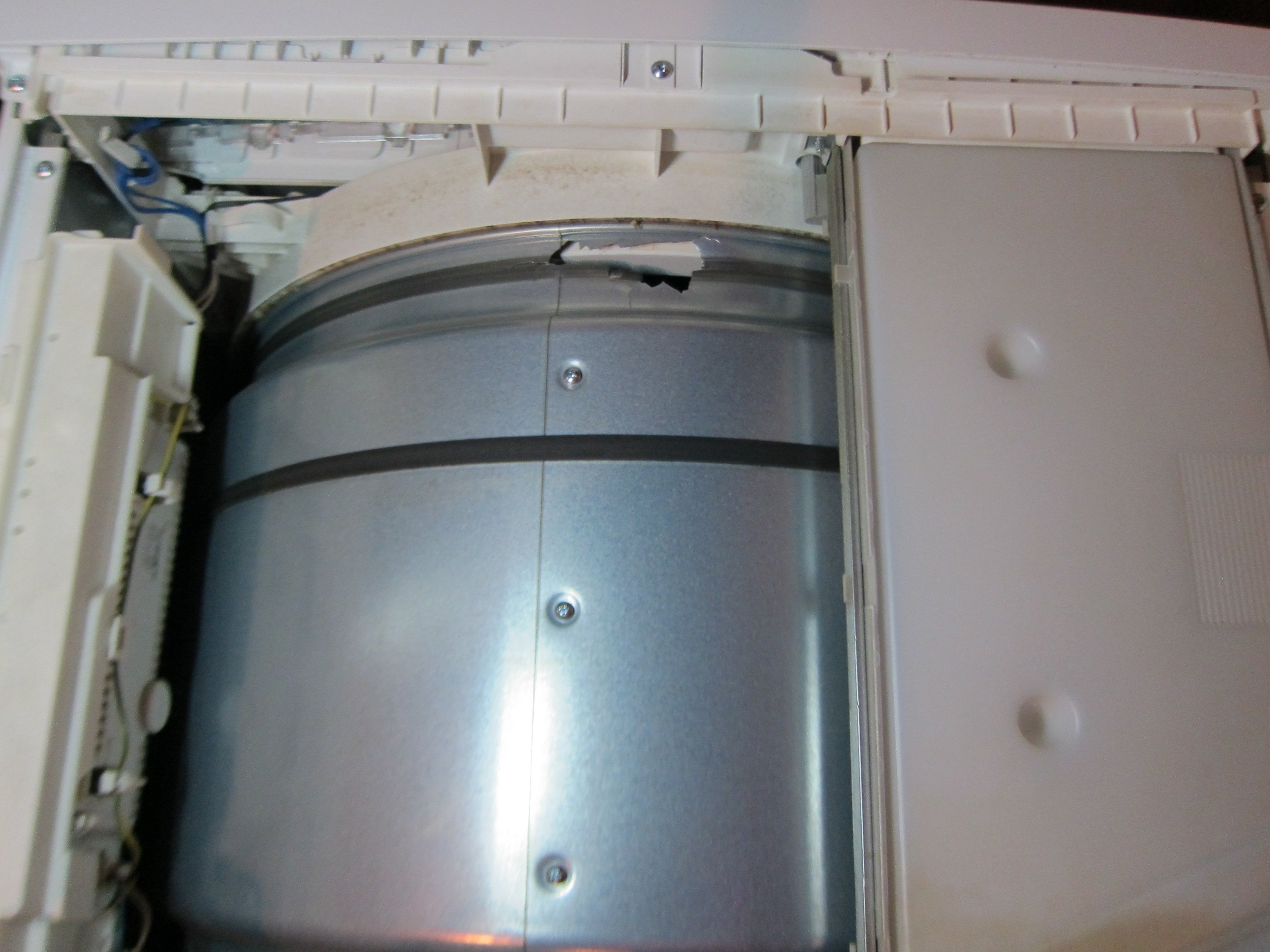

      22 декабря 2016 в 15:56 Гілками
А с такого ракурса?
недавно разбирал свою сушилку - менял ремень.
бак не такой, блестит как настоящая нержавейка.
      22 декабря 2016 в 17:11 Гілками
ок, ну как показатель"надежности" - ежедневная загрузка 7-8кг по 3-4 раза и производство середина 2008го года.
электролюкс.
барабан выглядит так:
машина внутри выглядит как-то так:
фото были сделаны в процессе замены приводного ремня.
Змінено ivlike (17:12 22/12/2016)
