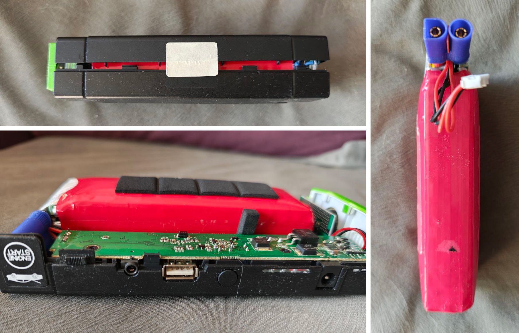

      1 августа 2025 в 19:46 Гілками Прикріплені файли (0 завантажити)
Лул, полез глянуть на свой джампстартер, а там сюрпрайз
При чем юзал где-то 3 месяца назад все было еще ок с ним. Штош, 9 лет все-таки срок, видимо.
Виднеется надпись LPB 8642125 WT, вроде нашел что это P8642125W 3800mah 3,7 v 30C Lipo.
Лул, полез глянуть на свой джампстартер, а там сюрпрайз   При чем юзал где-то 3 месяца назад все было еще ок с ним. Штош, 9 лет все-таки срок, видимо

Re: Выбор Автономного пуско-зарядного устройства (бустер) [Re: GreenMile]
      1 августа 2025 в 20:58 Гілками
GreenMile 01.08.2025 19:46 пишет:
3,7 v 30C Lipo.
Весьма популярні в моделістів та страйкболистів.
Самі круті були навіть 50 та 75С
Треба старі зв'язки потеребенити. Може шось в хлопців на залишках валяється
      1 августа 2025 в 21:12 Гілками
це тобі ще пощастило в мене надувся через 2 роки

Re: Выбор Автономного пуско-зарядного устройства (бустер) [Re: keen]
      2 августа 2025 в 10:30 Гілками
keen 01.08.2025 21:12 пишет:
Я тут немного почитал, так даже киайцы пишут типа "если не будете использовать в течении 48 часов, то разрядите до 3,8-3,85В иначе раздует". Уже теперь и не знаю, стоит ли вообще его менять
Оказывается, это распространенная проблема и одно из решений - охладить и потом стянуть каркасом. Порка бросил в холодилдьник, может, удасться стянуть )))

Re: Выбор Автономного пуско-зарядного устройства (бустер) [Re: kkk_GAZ240]
      2 августа 2025 в 10:38 Гілками
kkk_GAZ240 01.08.2025 20:58 пишет:
3,7 v 30C Lipo.
Та да, я уже посмотрел. Та не парься, они на алике по ~1200-1500 грн есть просто, как я уже понял, их все равно раздует, если не держать в полуразряженном состоянии, а тогда в принципе пропадает весь смысл этого девайса
      2 августа 2025 в 11:00 Гілками
GreenMile 02.08.2025 10:30 пишет:
чудово просто для мене сенс девайса саме в тому, щоб використати у непередбачуваному випадку і тримати його зарядженим. Таке собі, але як то кажуть найс ту ноу.
      2 августа 2025 в 11:12 Гілками
keen 02.08.2025 11:00 пишет:
Не, ну пустить двигатель оно сможет и при таком напряжении, а вот юзать его как павербанк в таком режиме будет не але
С другой стороны, я свой никогда полуразряженным не держал и вспучило его на 10-й год только, т.е. проблема не столько в акке, сколько в его качестве, но где найти качественный акк - хз На форуме любителей RC-игрушек, все пишут что это стандартная практика, что липольки раздувает
