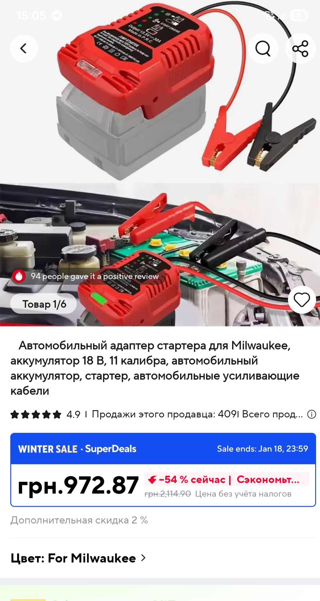

Увидел в продаже насадку для акб с крокодилами, интересно она может завести авто?) Ноунейм

на Алі є насадки такі ну і дивлячись який об ем двигуна і який акумулятор по амперах для насадки, а так огляди в ютубі є, заводять і без насадки при допомозі двох ложок або виделок

Лякає що крокодили зовсім кволі, і нема інфи скільки пусковий)) а так десь 1000 грн на алі, ютуб показує що запускає
