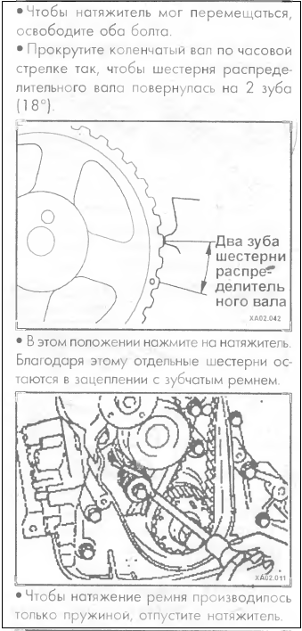

ЕСТЬ предположение. Точнее появилось..
Тут таки в 12 клапанном судя по мурзилке есть нюанс при установке ремня, ремень ставится на 18 градусов позже(или раньше) и при натяжке становится по меткам.. вполне вероятно что он этого нюанса не знал и делал как на обычном 8 клапаннике... там этого нюанса нет
