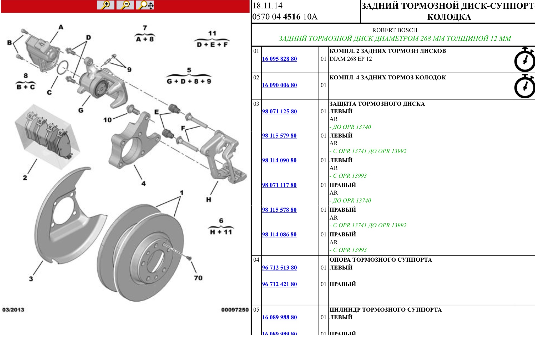

Citroen/Peugeot 16 090 009 80
Citroen/Peugeot 16 090 006 80
Citroen/Peugeot GDB1692
какой код правильный?

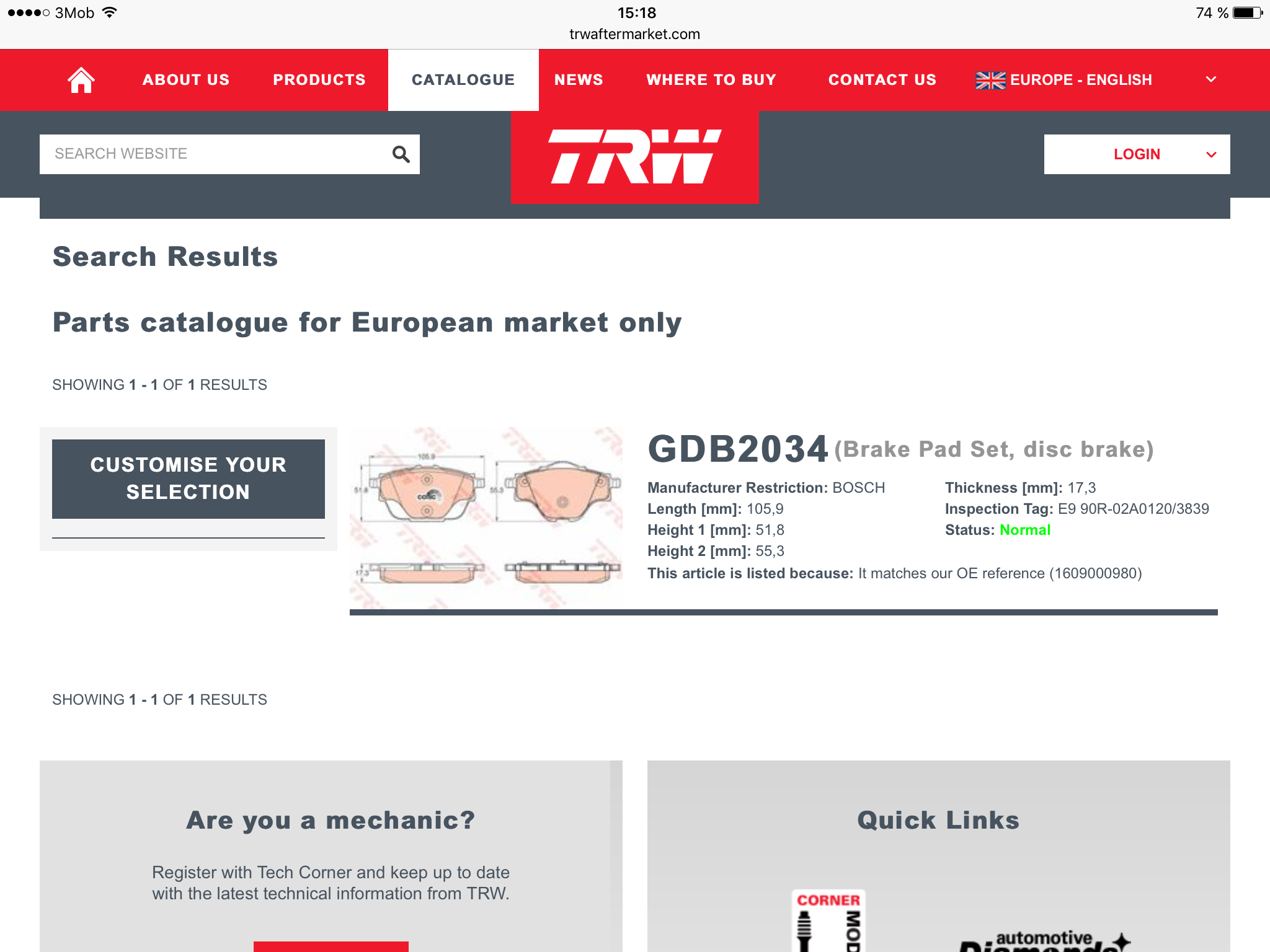

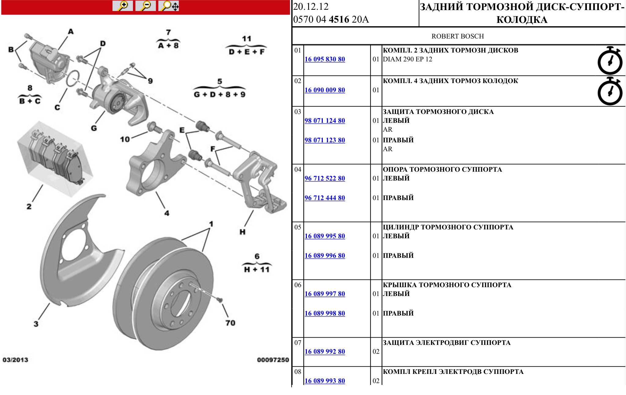

По вину 16 090 009 80, диски 290мм. На экзисте есть почти даром GDB2034, возьми их, и дальше будет видно, что с ручником.

      12 декабря 2016 в 15:19 Гілками Прикріплені файли (0 завантажити)
Каталог TRW
Каталог TRW
