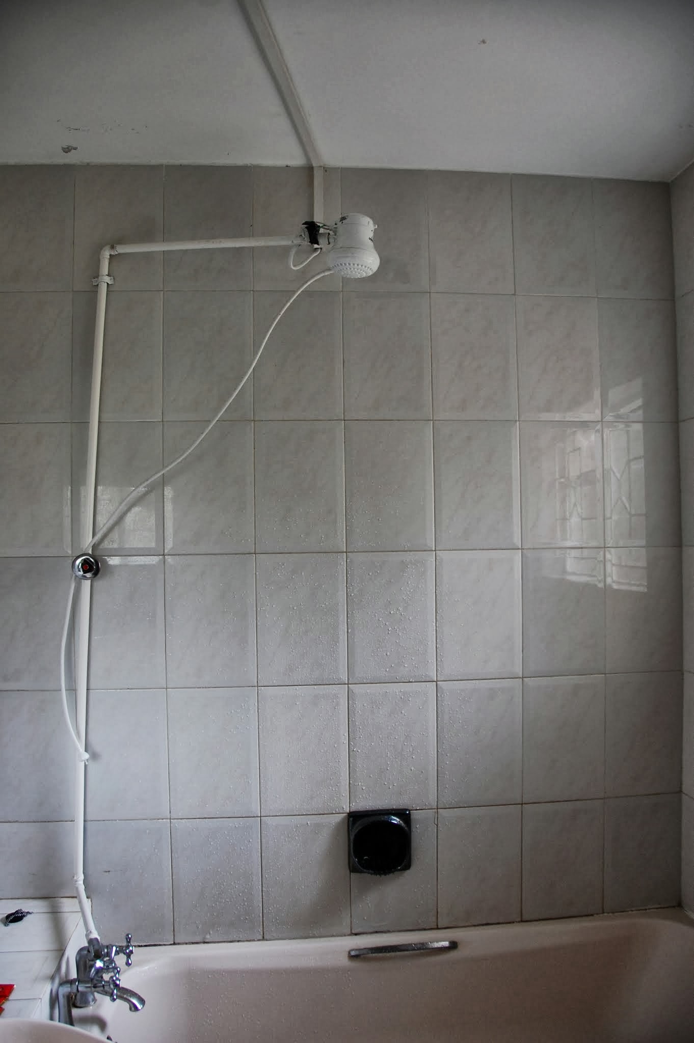

      13 декабря 2016 в 16:05 Гілками Прикріплені файли (0 завантажити)
В Африке и Южной Америке такие штуки стоят массово, причём даже в ванных на душе.

Re: Бойлер "для рук" vs Делимано [Re: Кинжальный прострел]
      13 декабря 2016 в 18:54 Гілками
Там вода на входе заметно потеплее, чем у нас зимою
      16 декабря 2016 в 01:10 Гілками
Кинжальный прострел 13.12.2016 16:05 пишет:
Ага, в частности Эквадор, Колумбия, Перу - массово...
Там про бойлеры типа "бочка" мало кто слышал.
Но!
В этих странах мало кто и снег вблизи видел.
Потому и "холодная" вода в кране редко когда холоднее чем +17.
Соответственно, подогреть её до комфортной для душа, нужно всего то на градусов 25-30.
К слову.
При напряжении 110 вольт требования к сечению проводки существенно выше, чем при 220.
Но, у "отсталых индейцев" в этой самой проводке на 110 кроме привычного нам "нуля" ещё есть честная "земля"...
Это я про безопасность проточников.
Змінено SergiyUA (01:11 16/12/2016)
