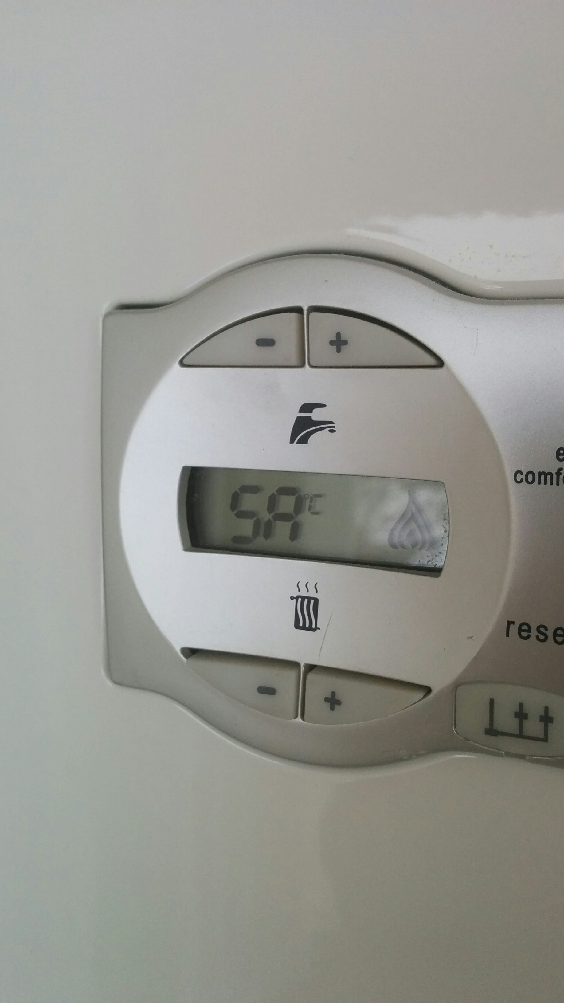

Кто разбирается в ошибках этого котла?
Стандартные таблицы не дают ответа.
Кто разбирается в ошибках этого котла.Стандартные таблицы не дают ответа

Это не ошибка, это запрос на горячую воду .

Domestic hot water (DHW) During a DHW demand (generated by drawing domestic hot water) the display shows the actual DHW outlet temperature (detail 11 - fig. 1) alternating with the message "SA" (DHW) and, during DHW standby time, the message "d1"
https://www.manualslib.com/manual/964414/Ferroli-Domiproject-F-24-D.html?page=25

В двух словах? Это индикация режима работы при подогреве воды, чтобы мануал не переводить?
З.Ы. В настройках выставляю 44С в реале не греет выше 34-35С судя и по ощущения и по индикации при нагреве. Это лечиться?
да
IgorDonetskiy 18.12.2016 17:26 пишет:
всё лечится .
купить котёл киловатт на 50, рассверлить модулятор у горелки, поставить подкачивающий насос в газовую магистраль. Вариантов масса, но все кривые .
Скорее всего или низкое давление в магистрали или газ бодяжат.

Такой же котел, тоже в последнее время стал замечать, что вода какая-то не совсем горячая. И эти 5А мне тоже покоя не давали, думал ошибка. Что с ним делать, пока не понял. Вызывать котельщиков что ли, чтобы там поколдовали?
Получается двухконтурные котлы в нынешних реалиях рискованный вариант? нужно (с нуля) ставить одноконтурный + бойлер косвенного нагрева, чтобы не рисковать?

Да нормальный вариант, видимо вода зимой на входе намного холоднее чем летом, приходиться на чуть-чуть снизить краном напор и все. Оставшегося напора вполне хватает на комфортный душ.
Менять ничего не буду ибо впадлу))))
