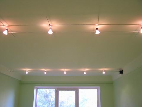

Вот у меня стоят две растяжки 12 вольт, справа в углу еще не замаскированный черный трансформатор - обычная переменка. Стояли налогенки, но сейчас стоят нормальные трехваттные лед. Нет на них обозначения полярности, т.е. работают как от переменка, так и от постоянки, если правильно включить постоянку. У тебя переменка - бери любые, в них стоит мост на входе, я уже чинил одну за пять лет
