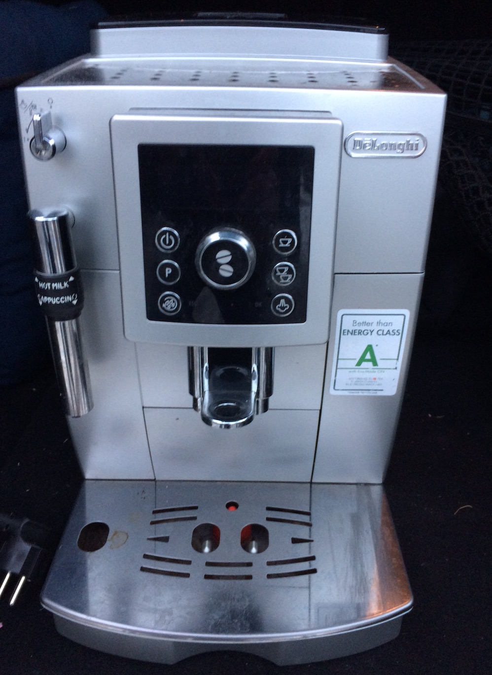

Добрался до машинки.
машинка вот такая. модель ECAM23.420
проблема:
По машине - пишет то поверните ручку пара, то мелкий помол... повороты ручки и изменение помола ничего не дают... кофе мелет, но не варит

Morfei™ 27.12.2016 11:16 пишет:
У меня с такими симптомами = забился водяной фильтр.
У этой модели вроде может применяться фильтр против накипи + обычный сетчатый.
Промыть/поменять сетчатый может почти каждый человек с отверткой - надо снять боковую крышку. Выкинуть умягчитель может человек без отвертки.
ЗЫ Отмазка - они все очень похожие, но устройства этой конкретно модели - не знаю, какой там фильтр - не видел, можт такой
http://coffeeparts.com.ua/catalog/filtry/filtr-tonkoj-ochistki-5513220521.html
но модели нет в списке
проблема:
проблема с подающим трактом воды. может быть фильтр, помпа, накипь. могу осмотреть/починить. но я в карпатах. если НП отправишь - погляжу
