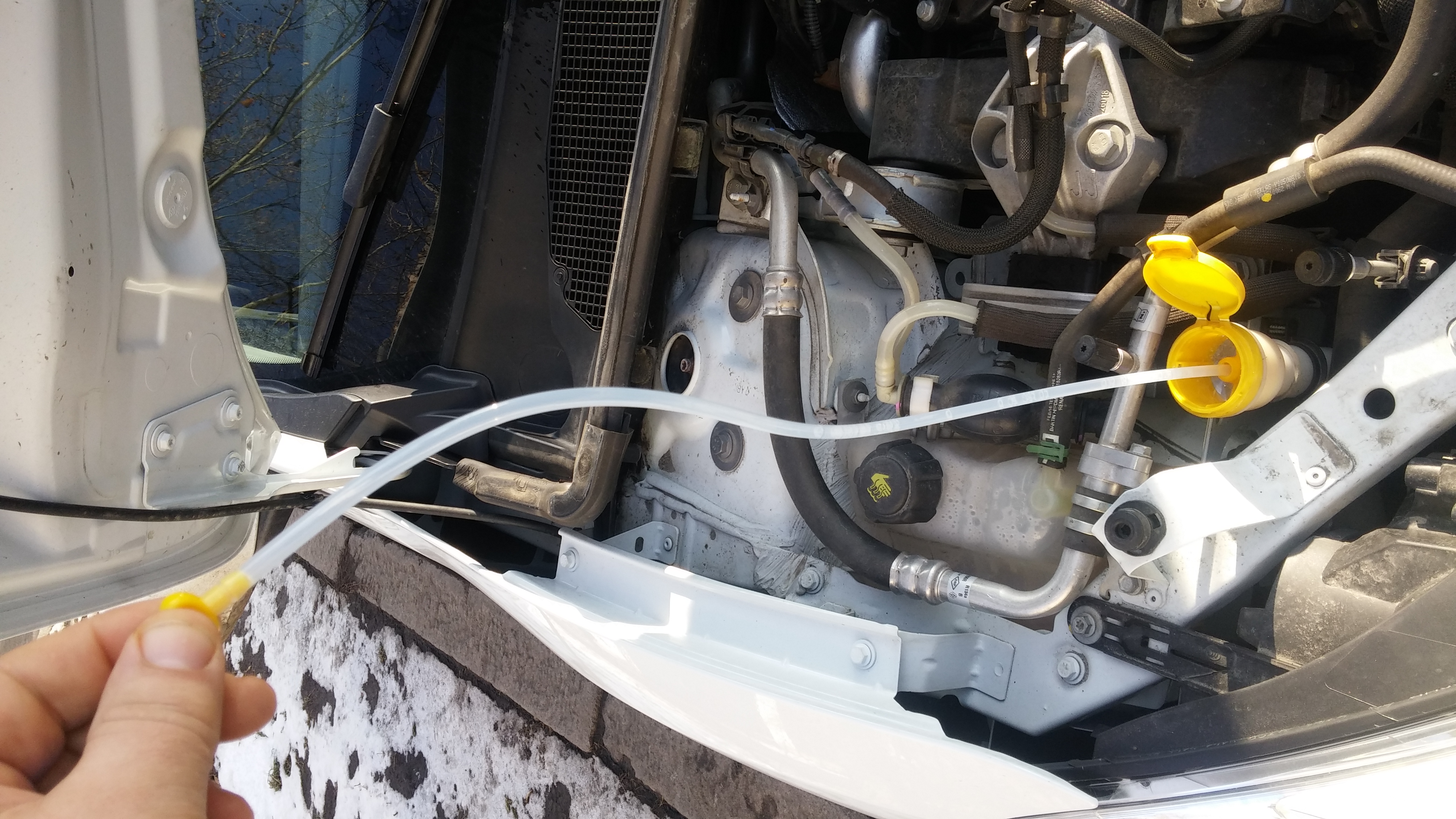

Камрады, а подскажите плиз, а что это за трубка с пиптыком в бачке омывателя, какой у нее функцитонал?
И чтобы два раза не вставать. Как омыватель фар отключить? А то по толку от него особо нет, а пьет омывайку он просто по конски.

это щуп.
т.е. зажимаем пальцами дырочки, вытягиваем шланг - оцениваем кол-во омывайки в бачке

Трубка, это щуп. На счет отключения омывателя фар, у тебя же Ксенон?
