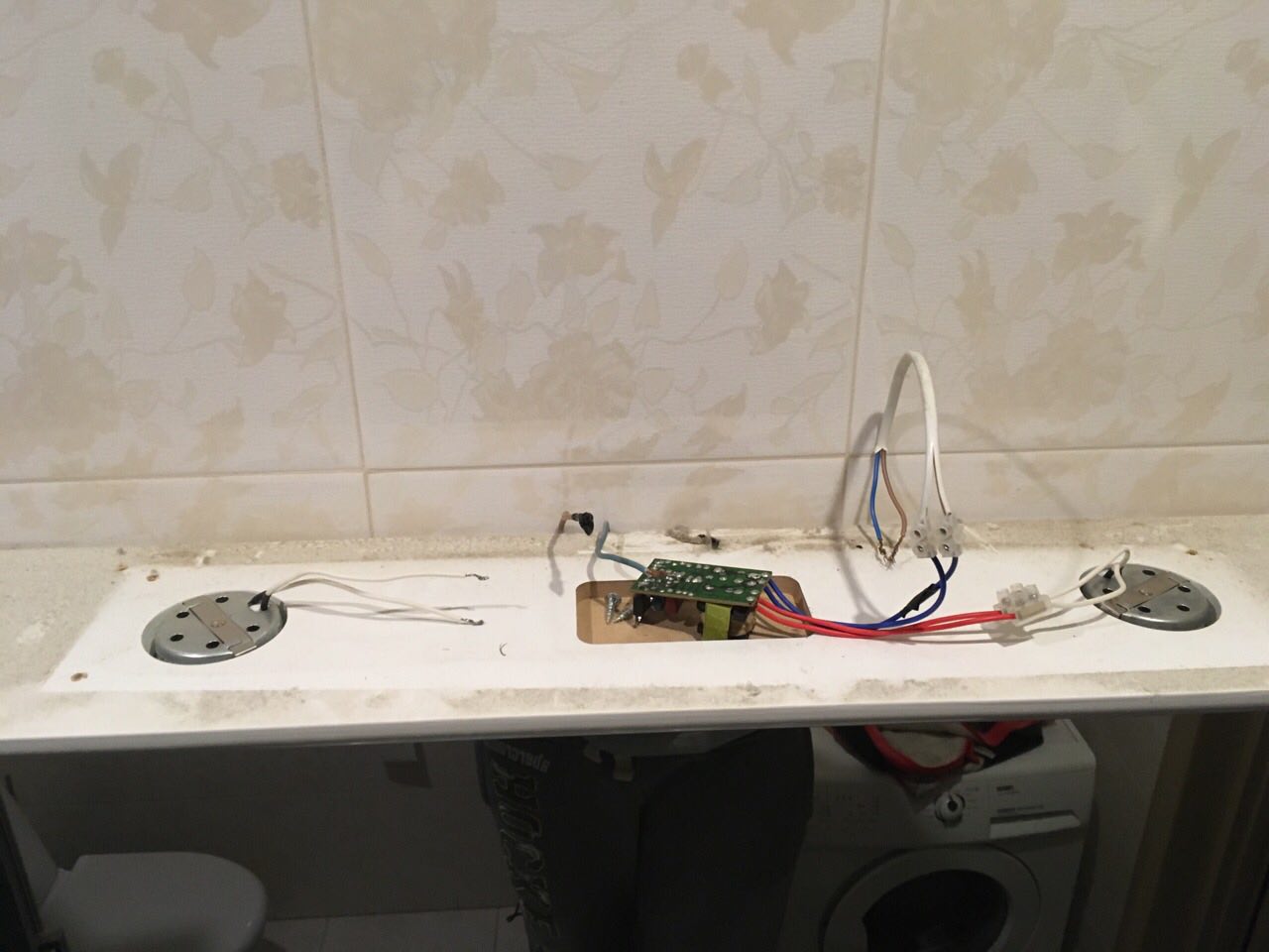

Здраствуйте, помогите может кто знает!
Есть зеркало в ванной, в нем встроены сверху зеркала две лампочки!
Заметил, что они не работают!
Рассскрутил, а там такое, подскажите как правильно подключить?

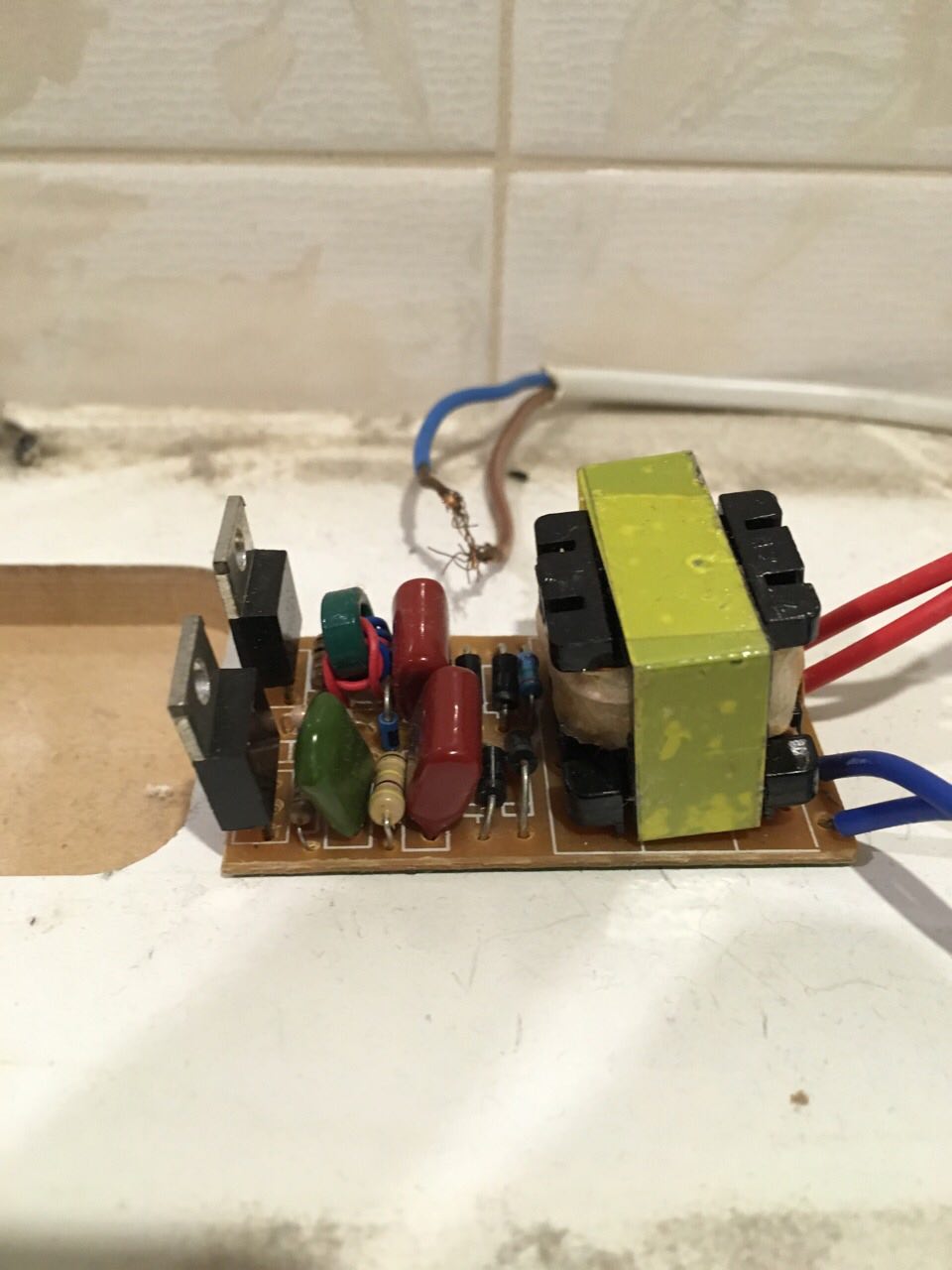

      26 декабря 2016 в 20:24 Гілками Прикріплені файли (0 завантажити)
еще одна фотка
еще одна фотка

Лампочки на 12в?
В вытяжках похожие стоят.
Есть и на 220в такие.
Эти блочки горят часто.
Если рабочий,то или всё подписано или тестером промерять.

а напрямую без него что нельзя подключить?
как проверить рабочий ли он? из инструментов простая отвертка и изолента
из выключателя выходят два провода- один замотан почему-то, а второй нет
дальше одна лампочка заходит в этот блок,а вторая отключена - торчат два провода
вопрос - как все правильно соединить

Там на крышке должно быть подписано что куда подключать-где 12,где 220в.
Вариантов у тебя 2:
Или не работает блок,или лампочка сгорела.
Достань лампочку посмотри с той стороны ,что подключена.
Если сгорела,то переставь с другой стороны,если целая.
Если лампы обе целые-значит блок сгорел.
Змінено SSAS (21:26 26/12/2016)

koval_d 26.12.2016 20:24 пишет:
еще одна фотка
Судя по этому фото оно вообще ни когда не должно было работать
Вообще-то там все просто главное вспомнить школьный курс физики и соблюдать правила тб при обращении с электроприборами
Но тот блок трансформатор яб заменил, не место ему в открытом виде в ванной

Да там ничего сложного нет. Главное понять, работает переходник на 12 или нет. Хотя вид трансформатора на фото стремный. Горел что ли.
Где-то еще и выключатель должен быть в зеркале. Он должен размыкать 220.
Но твой пост как-то не внушает доверия, что ты с электрикой на ты.

У меня есть дикое подозрение что перепутали вход 220V и выход 12V и подключили 220V на выход, в итоге трамбабах ну и все поотрывали
хотя этих китайцев не поймешь они цвета не различают и не соблюдают, может что на плате есть в месте где припаяны провода, но ни чеж не видно

На корпусе есть надписи?

давай фото всего, чего можно сфоткать.
1. плату сверху и снизу, что бы надписи читались.
2. Выключатель. С обратной стороны, где провода подходят. Надо понять, он размыкает одним или двумя контактами.
3. Вилка на 220. Где она?

синий это 220. (там на плате между синим и трансом должен быть резистор (играет роль предохранителя). на плате вижу пайку его.
красный выход 12в. лампочки обе параллельно в клемы красного.
синий - один конец (без разницы) напрямую в стенку где 220в выходит, второй в выключатель. а потом из выключателя во второй конец 220 в стене.

не успел сфоткать, пришел местный электрик, вроде толковый
попробывал подключить, выбило пробки, сказал что блок этот не рабочий
завтра принесет какой-то свой из дома, если подойдет, да будет свет

Короче, электрик принес свой трансформатор, он оказался не рабочий!
Сказал купить лампочки G4 только на 220В и он все подключит!

выбросить нафик блок с трансом. купить 2 лампы на 220. подключить их парралельно. а для устранения мигания :
и два
зы: электрика гнать в шею. шарлатан он. спроси его про закон Ома
