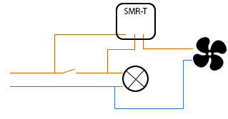

Наколхозил себе в ванной схемку: после выключения света на пять минут включается вентилятор. Вот такое реле там вставлено .
С лампочкой накаливания всё работало как и ожидалось, но вчера купил наконец красивый светодиодный светильник, и... После выключения света, на время включения вентилятора у меня в ванной открывается ночной клуб. Светильник моргает ярко и часто (несколько раз в секунду). Вкрученная в патрон светодиодная лампа ведёт себя так же (логично, в принципе, она наверняка так же устроена как светильник).
Как это можно побороть? Менять реле? Менять блок питания в светильнике? Что-то допаивать?

если все так как на схеме то явно с реле что то не так. Я же верно понимаю - размыкается фазовый провод ?

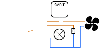

      30 декабря 2016 в 13:33 Гілками Прикріплені файли (0 завантажити)
ГыГы 30.12.2016 13:18 пишет:
Может быть спасёт резистор двухваттный килоом на 100 (тоже в параллель, будет .5 ватта выделяться), но не факт.
Так?
Так.
53 года (35 лет за рулем), Чернігів
Сообщения: 5954
С нами с 28.05.2008
Re: Мигает светодиодная лампочка [Re: ssb]
