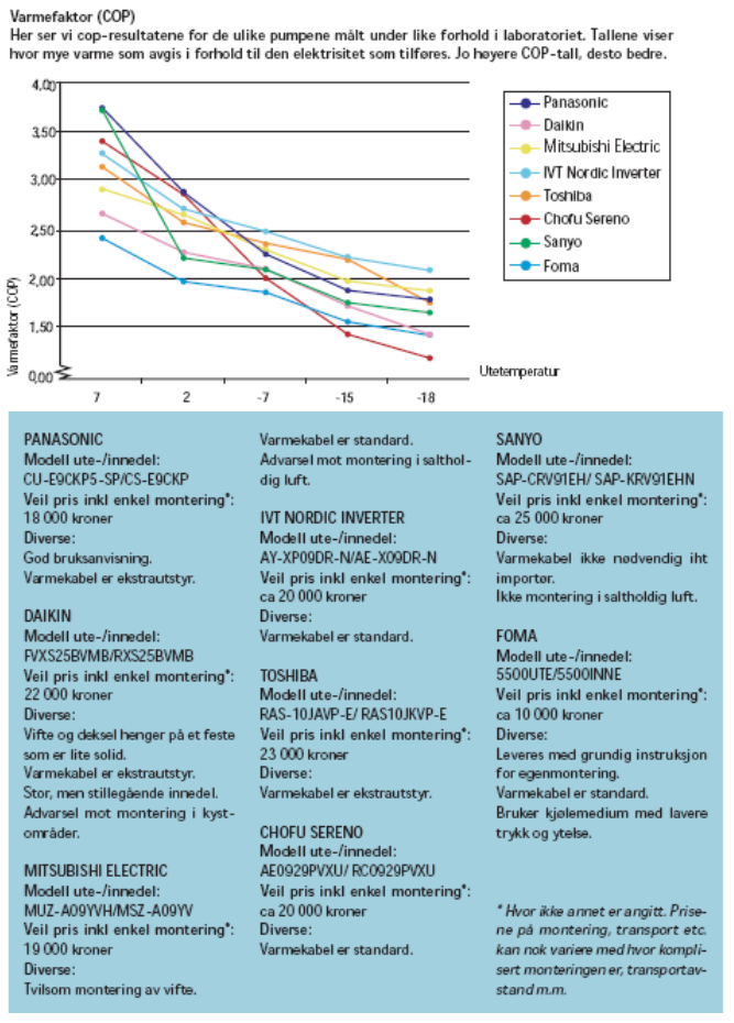

StasG 06.01.2017 11:16 пишет:
с 2,4 Квт получить 11 Квт как по мне то есть хорошо.
Вы их получите так много только когда они вам не нужны (примерно при +10 на улице). Энергоэффективность у них сильно падает при температурах меньше ноля, примерно вот так (картинка старая, но порядок и зависимость осталась примерно такой же до сих пор):
Змінено rinnnn (01:12 07/01/2017)

Re: Теплонасосы вопрос [Re: rinnnn]
      7 января 2017 в 11:13 Гілками
Какая печальная для потенциального потребителя картинка.
А данная диаграмма и грунтовых касается?
Или там получше?
Сообщения: 13428
С нами с 20.09.2001
Re: Теплонасосы вопрос [Re: StasG]
      7 января 2017 в 11:51 Гілками
StasG 07.01.2017 11:13 пишет:
Или там получше?
Грунтовые обычно имеют постоянную температуру. У меня, например, скважина на воду дает +13 изимой и летом.
А к электрике надо добавить еще и возможные отключения в самый ад. Как сейчас происходит.
