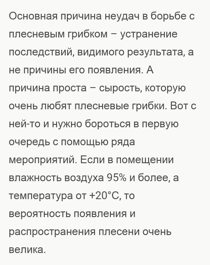

Roksimama 08.01.2017 22:29 пишет:
Так если убрать ванну, соответсвенно вода перестанет попадать на стены, ведь это и есть одно из условий?
ЗЫ. А чем вы утепляли стены в ванной?
Проблема не у попаданні води, а у вологості. Став інший вентилятор, краще з таймером, чи датчиком вологості
Знайди гігрометр, подивись, що показує
Проблема не у попаданні води, а у вологості. Став інший вентилятор, краще з таймером, чи датчиком вологостіЗнайди гігрометр, подивись, що показує
