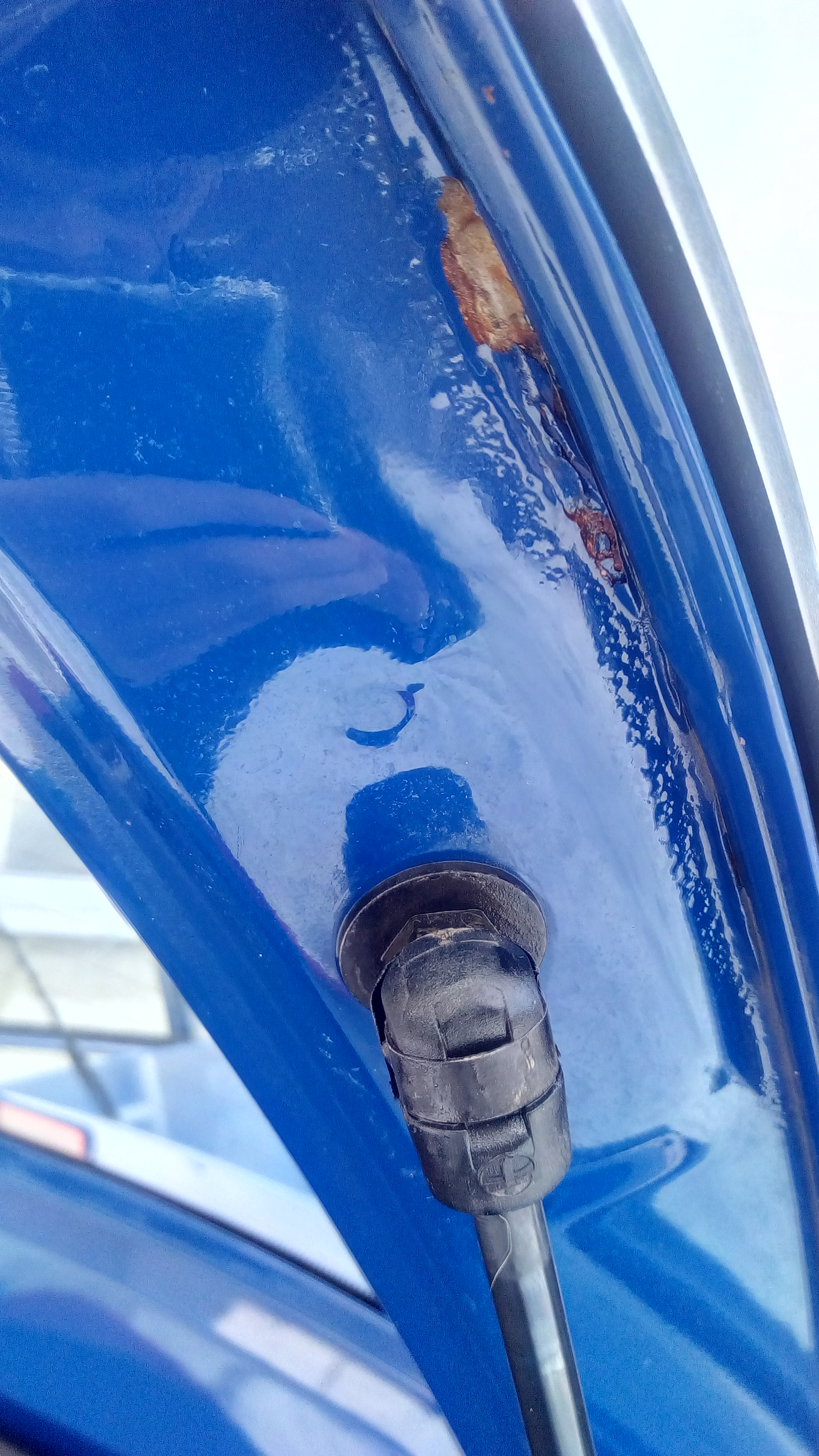

Здравствуйте, имеется фабия комби 2008г. неделю назад на задней ляде(внутренняя сторона окантовки) обнаружил неприятный скол краски( а также вспучивание краски) площадь около 5-6 см.кв... как то красить локально или грозит это покраской всей двери задка?

добрый день! здесь одной покраской может не обойтись. коррозия способна проесть металл насквозь и тогда прийдется подваривать. Следует тщательно зачистить данный участок и ему подобные места и оттуда уже плясать, варить или просто красить. А вообще, что б такого небыло, следует вовремя обрабатывать кузов. Заливаете вовнутрь ляды мовиль или другое антикоррозийное средство и таких вопросов у вас больше не возникнет.

Да я как то думал,что металл здесь оцинкован, я первый хозяин и точно уверен,что ничего не билось тут и не закрашивалось...

внизу собирается влага и застаивается там, в итоге выходит такой результат.

Насколько понял по фото, это боковая часть ляды.

это внутренняя часть рамки стекла,там нет углубления,где могла бы собираться вода(как в корытце)... разве при движении по трассе подсасывало грязь и воду с солью?

да пойди знай как вода двигается по кузову авто в сырую погоду. может затекать и застаиватся в таких местах, где точно не ожидаеш. одно извесно по этому фото: нужно вскрывать это все и приводить в порядок. если запустить это все дело, дальше будет хуже и прийдется менять деталь. данного вида проблема только в этом месте?

еще по желобам крыши краска потресканая,но это уже года 3-4...

я конечно по фото не гадаю, но вижу определенные блики.... и как по мне то ляда красилась и из-за этого и коррозия

ИМХО: Судя по фото, тут никак ни "слезла краска" или скол, а очаг коррозии на шве... На фото не видно есть герметик под краской? если его нет то возможно было повреждение при перевозке , погрузке или где-то в салоне...поменяли деталь, а перед покраской новой не промазали шов... Ржавчина пошла из-за постоянной влаги под уплотнителем. Вероятно ржавчина поверхностная, но более точно скажет "наждак" и круг...
