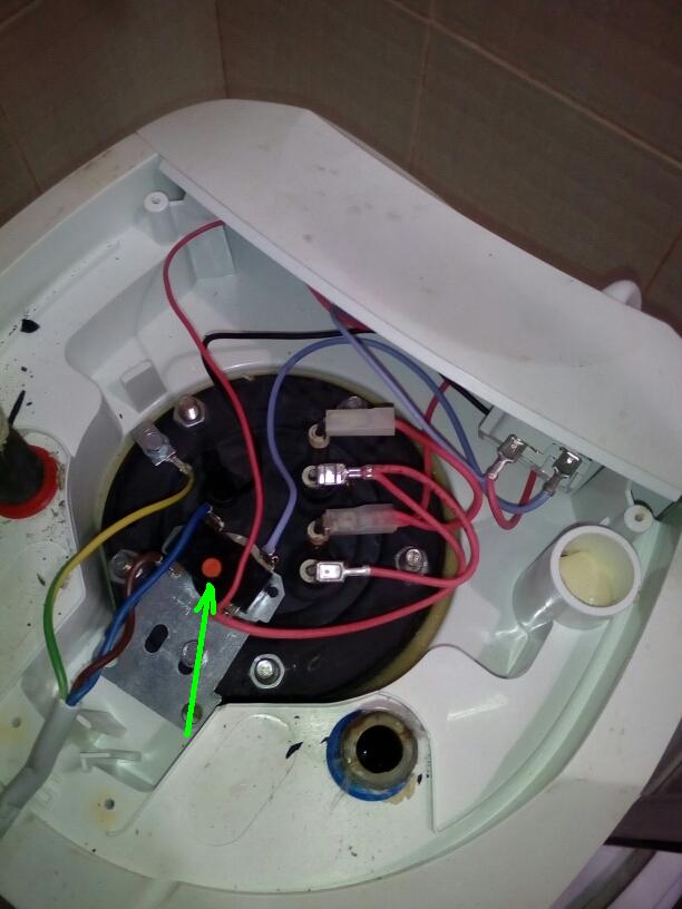

      27 января 2017 в 22:41 Гілками Прикріплені файли (0 завантажити)
Александр Николаев 5 27.01.2017 19:32 пишет:
Vladimir_SF 16.01.2017 17:37 пишет:
ivatuning 16.01.2017 17:32 пишет:
там стоит терморелле, на размыкание, как образом положение на минимуме уменьшит нагрузку в цепи?
P.S. Там стоит термореле с термопарой и термозащита на дне емкости )))
Мне бы такое ясновидение)
А то я когда то искал термозащиту на дне, а она оказалась вверху бойлера)))
Сами то "вскрывали" бойлер ?? Понимаете о чем речь ?? В куГсе что такое биметалический контакт - ну к примеру как в утюге ?? Короче не столь важно. Это уже как крайняя защита, разрывает цепь при достижении определенной температуры ( смотря какое поставят, 70, 80, 90 градусов ). Так вот, какого Х ставить эту защиту сверху емкости если горячая вода как раз сверху ( и забор сверху ) а подача холодной снизу !! Надеюсь Вы имеете в виду верх бойлера - это противоположная сторона о трубок подачи и обратки
Сами то "вскрывали" бойлер .
Змінено Vladimir_SF (22:46 27/01/2017)

Тут почитать, так оказывается есть только бойлеры Фагор и Горенье. Так существуют же
и другие)))
Например, полностью на электронном управлении, без никаких там термозащит биметаллических.
А по поводу термозащиты сверху, так это спросите у китайцев, по каким законам физики они там ее прицепили
